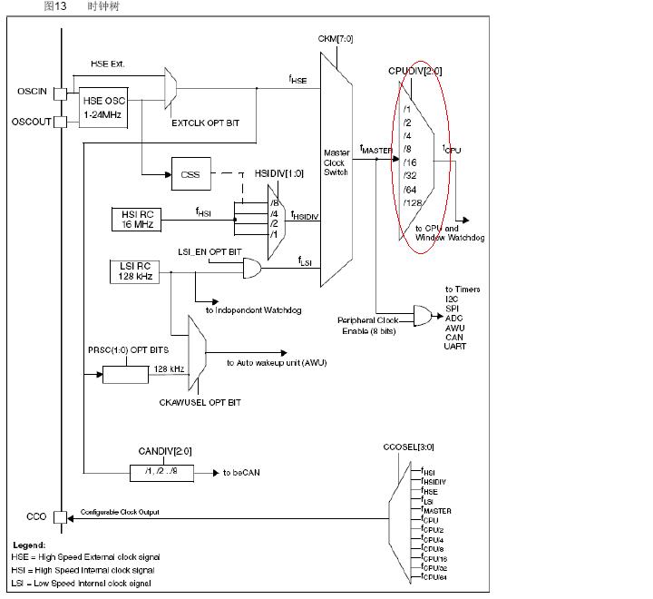

本人采样的是STM8S105C6T6芯片,执行以下指令时:
  PD_ODR|=0x10;                        BSET  0x500f,#4
  PD_ODR&=0xEF;                       BRES  0x500f,#4
产生一个PD4引脚的高电平,一片上运行程序用示波器测出来是260ns(约2个时钟周期)左右,一片上620ns(约5个时钟周期)左右。
此时本人用的时钟是8M,时长是125ns.
同样的程序写进同一型号的两个单片机里,指执行周期为什么差这么大???
同样的程序,却有上述问题!MCU工作正常,还可以串口通信。

RE: 请香水城回复:重大问题
初步怀疑此芯片红色部分有bug.
 楼主| tuyanjun 发表于 2011-9-1 09:36 | 显示全部楼层
请问IJK这样MCU的流水造成的,为什么一个MCU总是260ns,另一个总是620ns,反复烧写都不会变?如果是流水造成的应该会变啊

 楼主| tuyanjun 发表于 2011-9-1 13:08 | 显示全部楼层
我将时钟设置改成上面这样试过了,正好时长扩大一倍,示波器测出来,一块是512ns,另一块则变了1260ns
说明上图红圈的电路还是正常工作的。更不解释STM8的BUG了。
