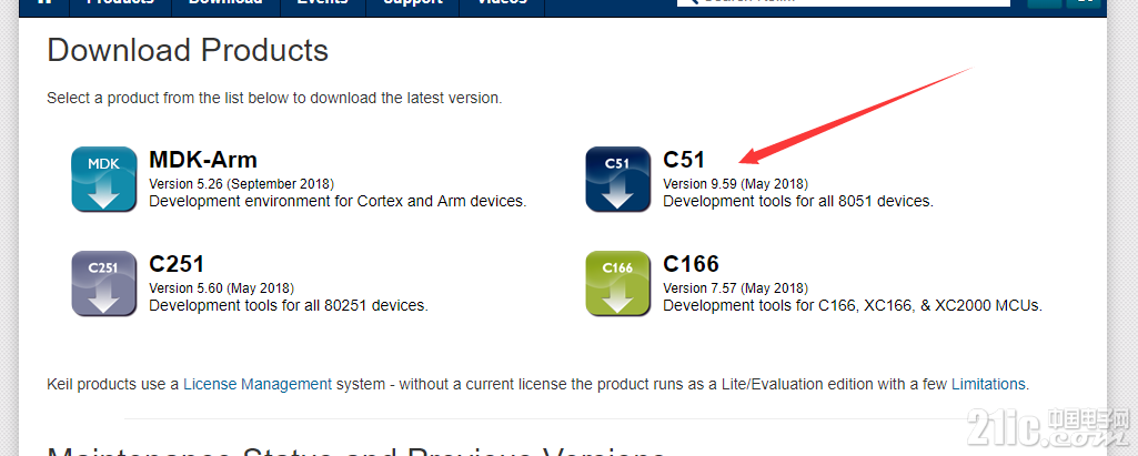

论坛里下载了   Nuvoton_8051_Keil_uVision_Driver_v2.00.6561
直接在MDK5安装,运行发现没有找到N76E003,难道必须卸掉MDK5,换成MDK4,还是有个补丁或插件能使用在MDK5,

MDK不行,需要Keil for C51版本才可以。

这个是开发ARM的,你要下载Keil
gejigeji521 发表于 2019-2-26 20:36 | 显示全部楼层
看好了,不是第一个。
跟MDK几无关的。

MDK是支持ARM开发的,只有ARM编译器,N76E003是51内核,当然不行。需要Keil
