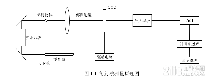

1.3.1小孔或细丝直径的测量
    针对小孔或细丝类被测对象(一般定义为少mm)来说,一般会采用叫做激光衍射
法的测量方法。这种方法由于在测量小孔或者细丝直径时能够达到快速、高精度以及
数据处理简单等优点,所以常作为非接触测量的基础理论或者相关测量装置的工作原
理,其具体原理如图1.1所示。
    若以狭缝代替小孔,选择准直性较高的激光作为光源,经过扩束系统,放大光源
直径,再投射到待测物体上,所形成的待测物体阴影照射到准直透镜后,将以较高的
准直性被CCD图像传感器接收,最后再将采集到的信号经过放大滤波,模数转换后,
通过上位机的显示系统,得到被测物体的具体尺寸。

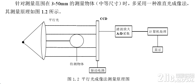

    准直光成像法主要分为两部分,一个是准直光学系统,一个是ccD图像采集与数
据处理部分。准直光学系统的功能就是将由准直透镜准直后的平行光投射到被测圆柱
体上,形成被测物阴影,然后由ccD进行图像采集,通过分析阴影图像的像素数值,
来得到被测物的轮廓数据,即可得到被测物的外形尺寸。准直光成像法相比光学衍射
法来说,技术难度相对较低,准直光学系统设计难度不大,同时ccD采集图像相对简
单,而且阴影图像的二值化处理算法的应用也比较容易,因此本方法测量轴类零件的
技术应用较为普及。

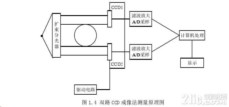

    双路ccD传感器的目的主要就是解决以上方法中所说的光学系统口径因被测物直
径太大而无法测量的实际问题。所以在光源和被测物直径设计了光学扩束系统,此系
统一般用扩束分光器来实现,其原理就是采用具有扩束性能的光学透镜组,通过被测
物的阴影图像分别被CCD1和CCD2采集到。由于被测物体尺寸大于CCD传感器的传
感面,所以两个CCD传感器只能分别采集到被测物体的两个边缘,得到边缘数据后,
再根据光学系统性能指标(放大倍数)和CCD的像元尺寸就可以计算出被测物体的尺
寸。这种测量方法就可以直接解决因检测物体尺寸大而造成光学系统和CCD传感器无
法测量的实际问题。
    此方法存在几个必须注意的技术问题,一是两个CCD直接的距离在测量之前必须
精确标定,此值要合计到最终数据处理中;二是CCD传感器在程序时序运行时必须同
步;三是若是双路CCD仍然无法测量更大的尺寸,则可以继续在每个CCD传感器和
光源中设计二次扩束系统,来提高测量尺寸。
    本文在研究基于CCD的阶梯轴自动测量装置时,就是采用了此测量方法进行多种
参数的检测,主要就是为了解决较大测量范围所存在的实际问题。

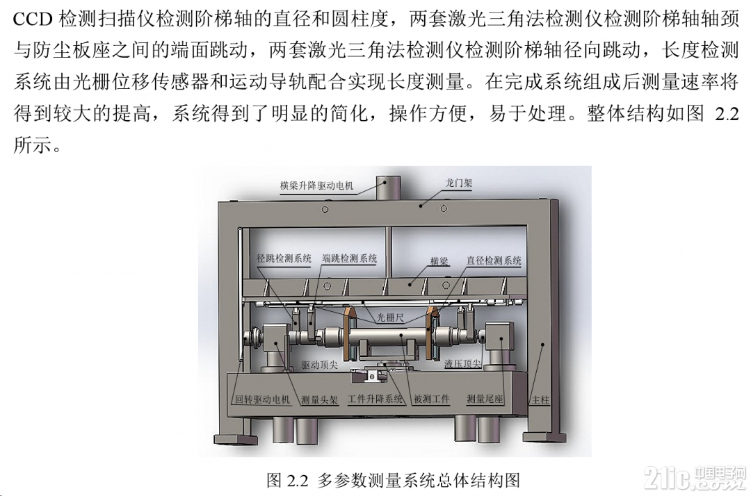

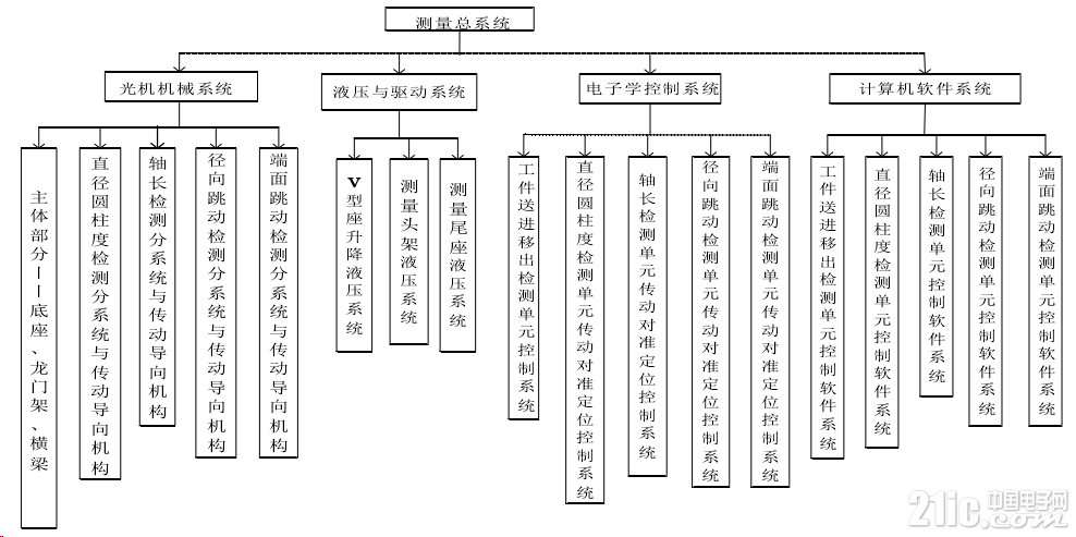

    光电检测系统包括三部分,第一部分为直径检测子系统,其功能是检测阶梯轴各
段的直径;第二部分为径跳检测子系统,其功能是检测各段轴的径向跳动,第三部分
为端跳检测子系统,其功能是检测阶梯轴的端面跳动误差。光机械系统除包括主体部
分(底座、龙门架、立柱和横梁)外,还有直径圆柱度检测分系统与传动导向机构、
轴长检测分系统与传动导向机构,跳动检测(径跳、端跳)分系统和对应的运动控制
机构等组成。液压与驱动系统由V型座升降液压子系统,测量头架、测量尾座与顶尖
液压子系统组成,其主要功能是将被测工件准确地运送到测量位。
    电子学控制系统由测控中心、工件送进与移出运动控制、直径圆柱度检测单元传
动对准定位控制子系统、轴长检测单元传动对准定位控制子系统、径向跳动检测单元
传动对准定位控制子系统和端面跳动检测单元传动对准定位控制子系统组成,其功能
是从测控中心的上位机下达测量指令,根据测量指令检测工件是否进入测量位,并控
制各光电检测单元进行各段直径、端面跳动和径向跳动测量,并给出测量报告。
    计算机软件系统由工件送进移出检测单元控制软件、直径圆柱度检测单元控制软
件、轴长检测单元控制软件、径向跳动检测单元控制软件和端面跳动检测单元软件组
成。测量系统组成如图2.1所示。

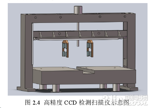

    系统结构按功能分为底座、龙门架、横梁、测量头架与测量尾座等主体部分,以
及直径圆柱度检测控制机构、轴长检测控制机构、径向跳动检测控制机构等系统组成。
要求各结构间布局合理、运行自如、互不干涉,在控制器和驱动器联合作用下完成各
项检测任务。
    在主机底座选取中考虑到阶梯轴各参数精度要求较高,测量环境比较恶劣以及测
量设备所需空间,选择了具有隔震地基、橡胶隔振器、弹簧阻尼隔震器等三级减震功
能的承载平台。主体部分由底座、龙门架、横梁组成。如图2.3所示。
 楼主| goodluck09876 发表于 2019-3-12 15:26 | 显示全部楼层

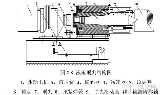

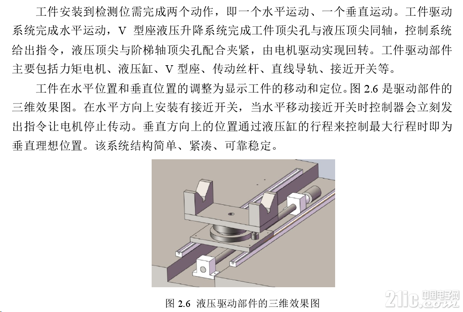

    主动液压顶尖及从动回转顶尖是阶梯轴定位和阶梯轴回转的核心部件。由于端面
跳动检测仪安装在顶尖上随液压顶尖的水平移动而移动,以及阶梯轴跳动测量等需要
在回转状况下进行,所以主动液压顶尖及从动回转顶尖是检测定位的核心部件。当阶
梯轴到达检测位置后,一端的液压顶尖由液压缸驱动伸出后,顶入阶梯轴的中心定位
孔,与车床零件加工时固定原理相同。在直径检测完成后液压顶尖作为主动件带动阶
梯轴和回转顶尖一起转动。
    阶梯轴精密夹具及其旋转系统由伺服旋转电机、驱动油缸、编码器、滑台及顶尖
组成。阶梯轴精密夹具及旋转系统具有元件多,结构复杂,受环境影响大等特点,将
其主要部分放置立体机箱内。如图2.7阶梯轴夹具及旋转系统所示。
 楼主| goodluck09876 发表于 2019-3-12 15:38 | 显示全部楼层
    阶梯轴夹具及旋转机构分布在工作台两侧。通过液压作用将阶梯轴固定,为有效
避免阶梯轴产生轴向窜动影响测量精度,两端夹具分别设计为带驱动力和自由转动结
构。具有驱动力的夹具是由步进电机提供被a}n」轴在测量时的转动力,其设计为套装式
活动结构,分为前后两部分,前端用于顶压被测件的中心孔,其锥形顶尖配套设计有
可移动套筒,其在受被测件的顶压时,可沿轴向移动。移动套筒与锥形顶尖间又设计
有压力弹簧,用来提供驱动电机为被a}n」轴旋转所产生的摩擦力;顶尖的后端通过联接
零件与驱动电机轴进行固定。产生顶压力的驱动力是由驱动液压缸产生的,其可保证
被测轴的横向移动和压紧,整体结构如图2.8所示。
