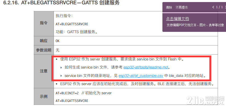

2. 如图这几句话所指的文件下载到什么地址呢,目前使用点固件时安信可点ESP-32S AT固件。
使用官网下载的固件无法正常使用AT指令

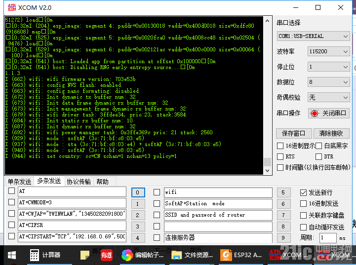

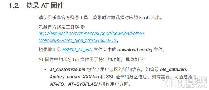

3.  为什么照着 "ESP32 AT指令集与使⽤示例'烧录文件AT指令却无法正常。
图1为AT烧录说明文档,按照说明烧录点确定没有下错,下了很多次了
图2为烧录复位的现象,AT指令无法使用
 楼主| qq5782098 发表于 2019-4-1 10:13 | 显示全部楼层
结贴,因为官方的AT固件和安信可的固件有些不同。安信可的调试信息和AT指令都是在UART0输出。而官方的AT固件为调试信息由UART0输出,AT指令由UART1(GPIO16,GPIO17)输出。
