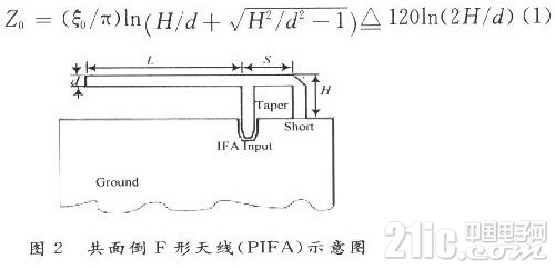

        典型的倒F天线(IFA)是由一个放在地面上的矩形平面单元,一个与地平行的短路面或者短路针和一个馈电单元构成的,如图1所示。IFA本质上是一个偶极子的变形,通过将偶极子的上面部分向下弯折到与地面平行,这样可以减小天线的高度,但是与地面平行的部分却对天线引入了容抗。因此,在天线结构中引入感性的短路面或者短路针来补偿这部分容性是必要的。IFA天线的地面具有重要作用,因为当IFA贴片具有电流时,将引起地面电流的激励,最终的场是由IFA贴片电流和它在地面的镜像电流共同形成的。这就是IFA天线的工作原理。
由长为L的终端开路线和长为S的终端短路线并联而成的共面倒F形天线(PIFA),其结构如图2所示。传输线的线宽d《H时,传输线的阻抗Z0可以表示为:
式(1)中:ξ=120π为空气中波阻抗。根据传输线理论,输入阻抗为:
式(2)中:β为传播常数。根据式(2)可以分别计算对于长为L的终端开路线和长为S的终端短路线的电抗,分别为:

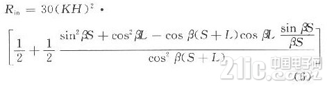

当忽略损耗时,天线的输入电阻即为辐射电阻。根据文献[8],则有:
当长度L=λ/4时,由式(6)可以得到天线的输入电抗为0,天线处于谐振状态,此时:
        从式(7)可以看到,天线的输入阻抗为纯电阻,且仅仅与天线的高度H有关。从以上的推导可以看到,对于IPFA的调节,可以通过调整长度L来调节天线的输入阻抗,使之呈纯电阻;之后可以通过调节天线的高度H来改变天线的输入阻抗,使之与50 Ω同轴线的馈线相匹配。

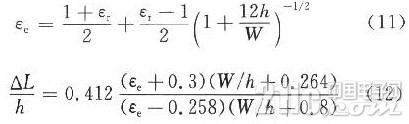

式(10)中,有效介电常数和△L可以根据以下公式计算:
式中:εe为有效介电常数;h为介质基板厚度。

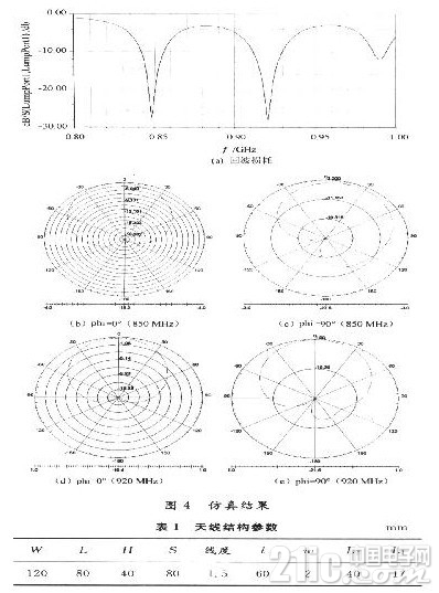

        根据式(8)~(12)可以估算出天线的尺寸W和L。然后,在基于FDTD的.Ansoft HFSS 10.0上建模,仿真优化,得到图3所示的天线模型。仿真结果如图4所示。天线的结构参数如表1所示。
     从图3可以看到,该微带天线是由E形天线与共面IFA共同构成的,天线印刷在厚度为2 mm,相对介电常数为4.6的FR4基板上,天线引入了感性短路针来抵消容性。在调试中发现天线的性能对以下参数特别敏感:槽的宽度对第二谐振点影响比较大,其影响主要体现在谐振深度上,而不产生频偏;短路针的位置对第一谐振点影响比较大,其影响主要体现在谐振深度上,而不产生频偏;槽之间的距离越近,谐振频率越大,而对谐振深度的影响却甚微。
        从图4(a)可以看到,天线谐振在850 MHz,920 MHz。谐振点处VSWR=1.09,带宽(VSWR<2)840~860 MHz和910~930 MHz,完全满足UHF中国频段的要求。从图4(b)~(e)的方向图可以看到,无论是在850 MHz还是在920 MHz,天线的后瓣均比较小,从而实现了该天线高的前后抑制比。
