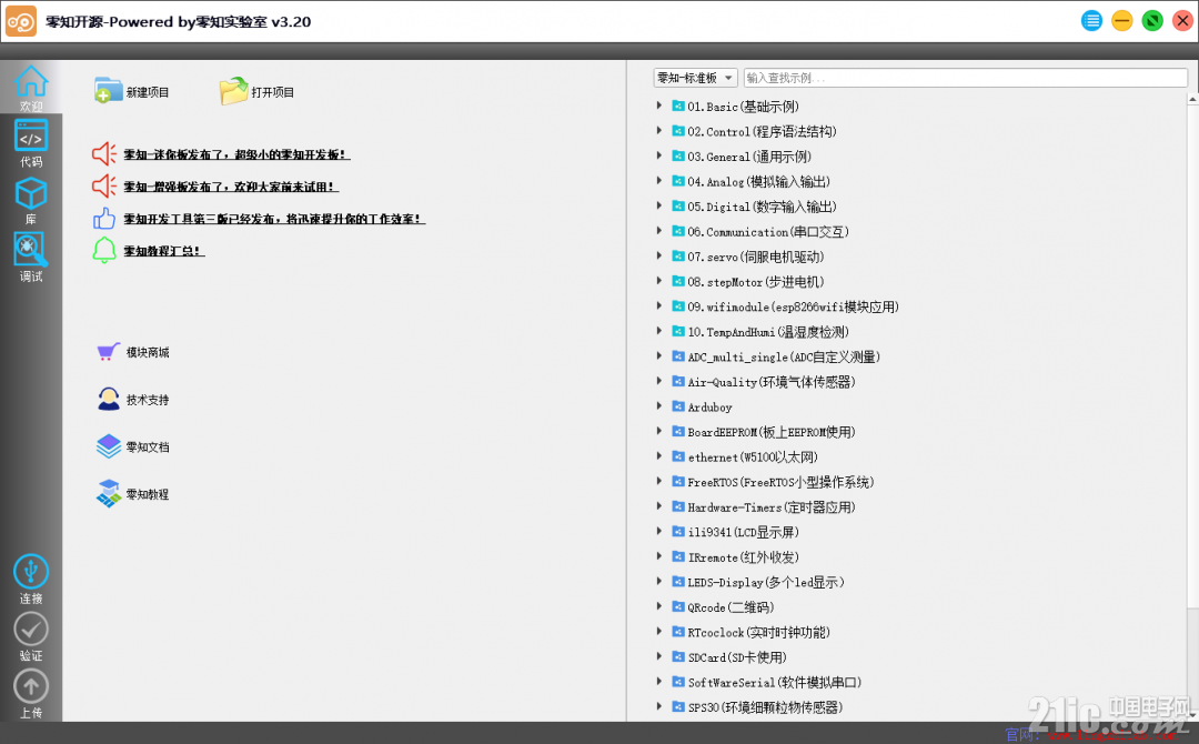

(2)打开零知开发工具,在【示例】中选择如下选项:

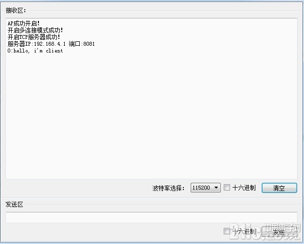

程序烧写到开发板后,打开零知开发工具的串口调试窗口,选择波特率为115200,就可以看到如下所示:
可以看到网络功能开启成功的信息,以及服务器开放的ip和端口号。

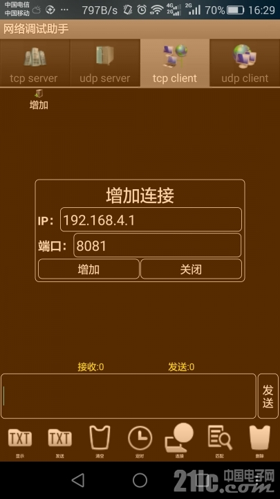

再打开手机上的网络调试助手工具,再到TCP客户端项目中选择增加,填写正确的ip和端口,如下:

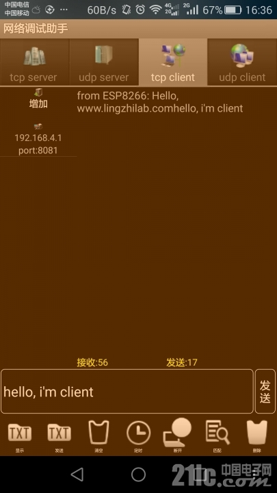

然后连接成功后会显示如下:
可以看到从esp8266 wifi模块发送过来的信息,在发送框中发送信息,就可以在串口调试窗口中看到从手机上发过来的信息,如下:
