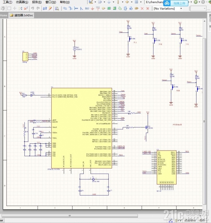

电路图大概如上所示,用了CR2032电池供电,单片机是STM32L151C8T6。用STLINK仿真。
可是接连两个电池爆炸,不知为何,请高手指教,谢谢!

有人说是STLINK的VCC不能和电池并联,那应该怎么改进电路呢?谢谢!

qcliu 发表于 2019-5-28 11:36 | 显示全部楼层
把stlink的vcc那根线断开试试看
wiba 发表于 2019-5-28 12:02 | 显示全部楼层
是不是因为反向充电引起的呢
zljiu 发表于 2019-5-28 12:06 | 显示全部楼层
可以吧电池摘掉
coshi 发表于 2019-5-28 12:15 | 显示全部楼层
就是供电冲突了

thinkabout4451 发表于 2019-5-29 11:10 | 显示全部楼层
二极管把供电隔离下,避免给电池充电的情况
sherwin 发表于 2019-5-29 13:04 | 显示全部楼层
甭查了,就是供电冲突问题。
ST-LINK的VCC输出,一般是3.3V的,有些是5V的,看板子内部的那条VCC线是怎么接的;
而CR2032的电压只有3.0V,你这么高的电压进来,直接就把它给充爆炸了,100%的。 CR系列的钮扣电池,都是一次性电池,不能充电的。所以你这个地方就不能允许两种电压同时存在。
最简单的解决办法:要么切断ST-LINK的VCC脚,要么别装CR2032电池。仿真调试完了,再装电池实测吧。
神奇号 发表于 2019-5-29 13:05 | 显示全部楼层
估计你仿真器带电的,给电池反向充电了吧
我的J-Link仿真器有3.3v
电池都是串一个二极管使用,不敢你这样用,后面确实没问题,二极管换成0欧姆电阻

一般来说 STM32 的 Vbat 是不需要和 VCC 连通的,芯片内部有电源切换电路的。Vbat 单独接电池,VCC 单独接系统电源就可以了。
雪山飞狐D 发表于 2019-5-29 15:09 | 显示全部楼层
   为了保险,把电池接个4148在连接到单片机RTC的VCC,4148在微电流下压降很低没有关系

dirtwillfly 发表于 2019-5-29 20:45 | 显示全部楼层
调试的时候不要接电池
fehuaxue 发表于 2019-5-30 11:41 | 显示全部楼层
3V的电池接上,肯定炸啦
hanzhen654 发表于 2019-5-30 12:01 | 显示全部楼层
应该是电流过大,记得加保险啊
