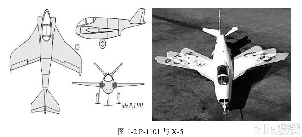

    在19_51至19_5_5年期间,美国贝尔公司在P-1101喷气式战斗机的基础上成
功研究了首架使用变后掠翼技术的X-_5型飞机,X-_5型飞机成功实现了在飞行中
使用变后掠翼技术,机翼后掠角能够在20“到60“范围内进行变化,验证了变
后掠翼技术对飞行器的低/高飞行时升/阻特性具有很大的影响。图1-2的左侧是
P-1101,右侧是X-_5 0
