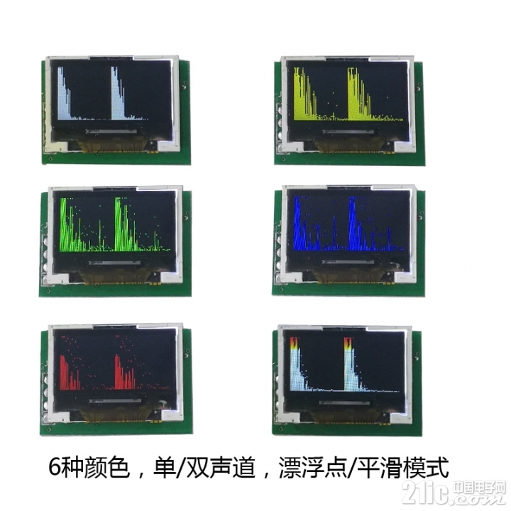

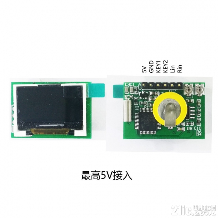

目标:小型,低成本,电池供电,双声道,彩色

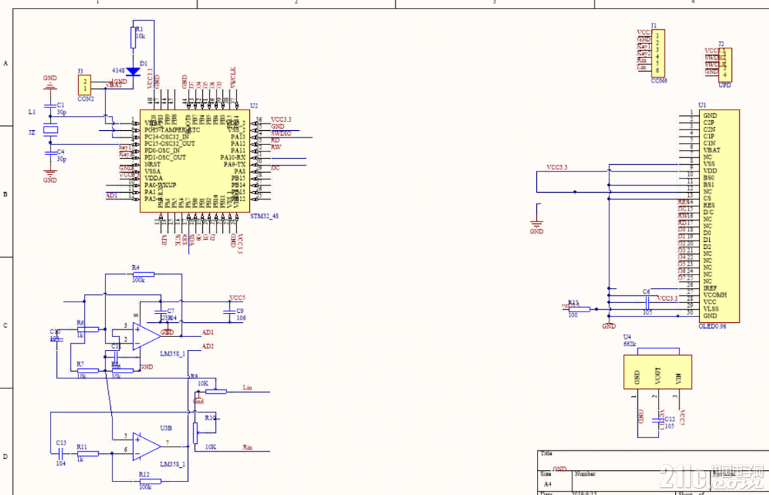

1.设计电路使用STM32 LQFP48
2.设计PCB
3.写代码
基本思路:
要显示20-20KHZ的频谱范围,采样率设定在40KHZ
使用DMA采样256点,采样定时器使用TIM2。DMA数据满后触发中断,计算FFT。
4.驱动LCD
由于IO富裕,所以使用8080并口。
LCD屏幕是565模式16位色,128*64分辨率,0.96寸。微型的。

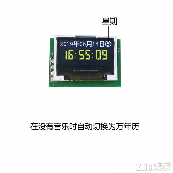

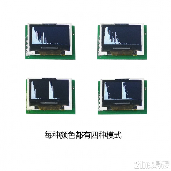

做了几种颜色模式,单双声道显示,频谱/时域显示模式
还做了个小时钟上去,断电用电池维持
终于完成了。下一步是做个外壳。
