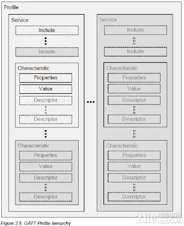

7 GATT简要描述
GATT是Generic ATTribute的缩写,称为通用属性协议。属性的特点就是对某件东西的描述。GATT由服务(Service)、特征(Characteristicc)和特点(Properties)组成,如下图:

实际上,在代码里是用结构数组来体现的,如下结构体:
typedef struct attAttribute_t
  gattAttrType_t type; //!< Attribute type (2 or 16 octet UUIDs)
  uint8 permissions;   //!< Attribute permissions
  uint16 handle;       //!< Attribute handle - assigned internally by attribute server
  uint8* const pValue; //!< Attribute value - encoding of the octet array is defined in
                       //!< the applicable profile. The maximum length of an attribute
                       //!< value shall be 512 octets.
} gattAttribute_t;
如上,type表明类型是服务、特征还是特点,permissions是访问权限,handle是用内部定位用的,pValue是字节数组,用于数据交换,如主板发给手机还是手机发给主板的数据都是在这里。
GATT通讯实际交换的就是用上面的结构定义的数组的内容。
