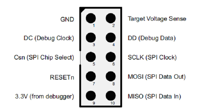

4 CC Debugger连接接口说明
1 GND接CC2540主板的地
2 Target Voltage Sense接CC2540主板的VCC
3 DC接CC2540主板的P2.2
4 DD接CC2540主板的P2.1
7 RESETn接CC2540主板的RESET Pin
