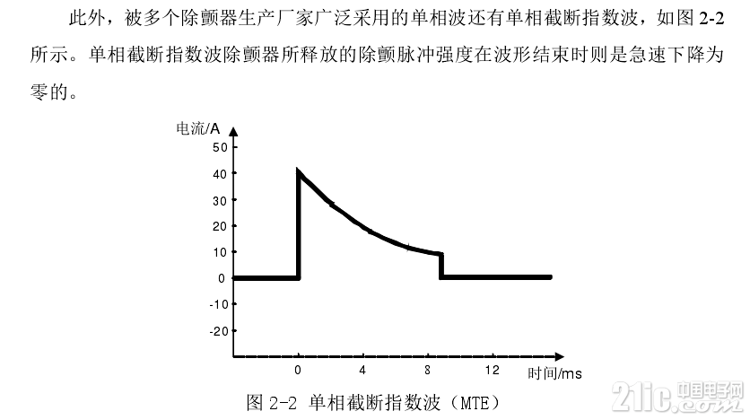

1、对除颤脉冲波形、除颤负载电阻等进行了理论分析,对目前几种常用除颤
    脉冲能量计算方法的优缺点进行了比较,并根据辛普森数值积分算法原理
    得出来一种精度较高的除颤脉冲算法。
2、设计了基于STM32微处理器的除颤脉冲能量检测电路,并利用Keil
    uVision4开发平台设计了脉冲能量计算的软件算法以及控制程序,实现了
    精确测量除颤脉冲能量的功能。在分析了除颤能量源工作原理的基础上,
    提出放电模块的改进思路,并结合除颤脉冲能量检测模块实现了除颤能量
    标准源的功能。
3、通过试验完成了对除颤能量标准源的性能评价。对四台不同除颤器分析仪
    放电试验,以中国计量科学研究院的除颤脉冲能量测量系统为标准器,计
    算出除颤能量标准源的准确度以及误差的重复性,并根据方差分析的思想
    对误差来源进行了分析,最后得出除颤能量标准源可作为除颤器分析仪计
    量校准标准器具的结论。

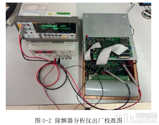

    按照计量体系的要求,所有计量校准使用的标准器具都必须能按照检定系统表
的要求完成向上一级的溯源,以保证整个量传工作的准确可靠。国外,除颤器分析
仪生产厂家技术都比较成熟,其对于除颤器分析仪的计量校准都是依赖于各厂家自
己的出厂校准法。该方法需要打开机壳并不符合国内常规计量校准的基本要求,所
以国内除颤器分析仪的计量校准还未形成一套完整的溯源体系,只有本课题组实验
室能够按照各厂家提供的出厂校准方法,打开机壳根据仪器的设计原理对电路进行
分部件校准,如图。-2所示。该方法需要打开机壳,而且也因为不同厂家不同型号分
析仪电路原理的差异,使得该类设备的校准难以形成一个统一的标准。因此,在除
颤器注册检验和计量校准时,不同厂家的除颤器分析仪对同一台除颤器检测结果不
一致的情况时有发生,从而制约了该类设备注册检验和溯源校准的准确性和可靠性。

    控制模块主要完成开机启动、自检自校准、充放电控制、能量检测控制以及数
据计算处理等功能,决定了整个装置的工作流程。除颤脉冲发生模块可释放一定能
量的除颤脉冲,该模块由充电模块、电容模组以及放电模块组成。脉冲能量检测模
块用于检测实际释放的脉冲能量值,作为能量标准值。

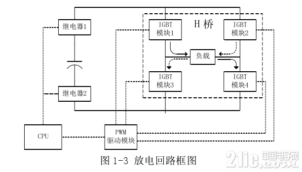

    放电模块主要由高压绝缘栅双极型晶体管(Insulated Gate Bipolar Transistor,
IGBT)组成的H桥以及PWM驱动模块组成,该模块能够根据选择的除颤波形和设
置的能量值准确地控制放电开始和截止时间,放电回路框图如图1-3所示。
