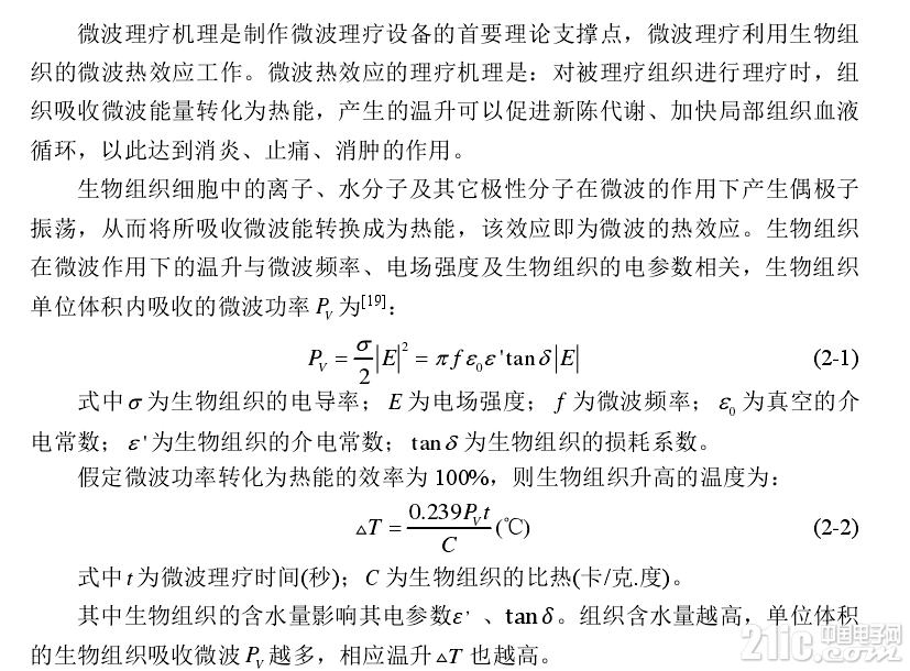

    当微波作用于人体组织时,会引起人体组织细胞中的离子、水分子及其它极
性分子产生偶极子振荡,从而将吸收的微波能转换成为热能,人体组织温度得以
升高。温升会促进局部血液循环,加快局部代谢,有利于水肿吸收、消炎止痛,
微波理疗设备是基于微波的这些属性研制的。

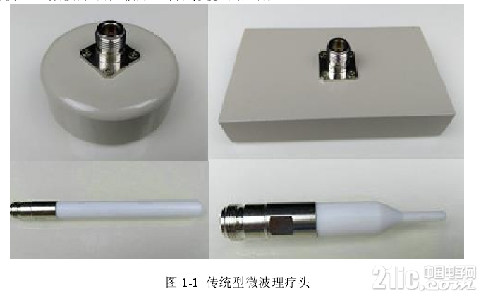

    目前国内大多数医院采购的进口微波理疗设备,进口的设备一般存在价格昂
贵、操作不本土化、后期维修难等缺点[f}l,而国内研制的微波理疗设备还比较落后,
系统缺乏必要的保护机制,导致安全性、可靠性比较差。多数设备的控制系统还

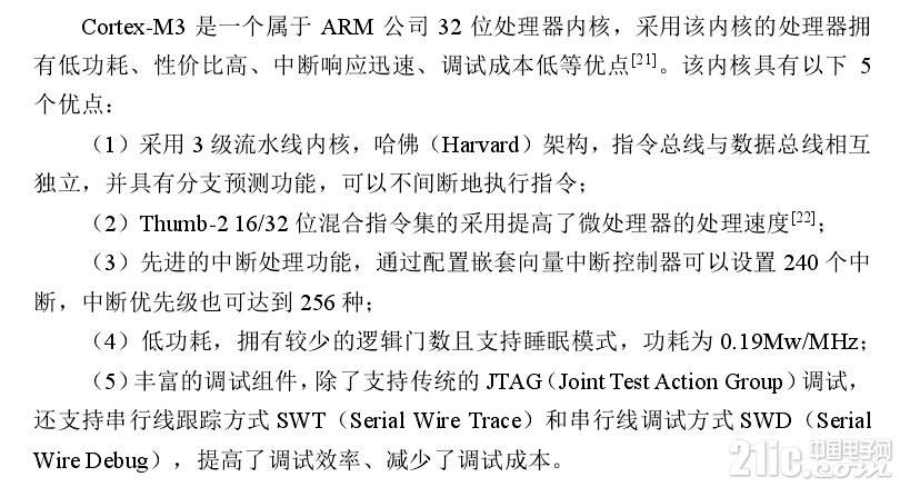

是以8位单片机为主控制芯片,而现在的趋势是以32位的ARM系统代替8位的
单片机系统。32位的ARM芯片在处理速度、硬件资源方面与8位单片机相比较,
是远远高于单片机的;ARM芯片还整合一些外围元器件,如看门狗芯片、A/D芯
片等。基于8位单片机控制的微波理疗设备在可靠性、智能化程度上不理想,使
用操作也不人性化。特别是,现在国产设备在微波理疗头方面存在一些问题。现
有的微波理疗头实质上是一种微波辐射天线,在微波输出端通过微波电缆与微波
源连接,辐射天线将行波变换成定向辐射的微波,从而将微波能量辐射到被理疗
组织上。目前的大多数微波辐射天线是由金属质地制成的喇叭型、单极天线型辐
射天线,实物图如图1-1所示。此类辐射天线由于质地坚硬、不易产生形变,所以
在给患者理疗时,很难做到与患者患病部位完全贴合,在理疗时容易产生微波泄

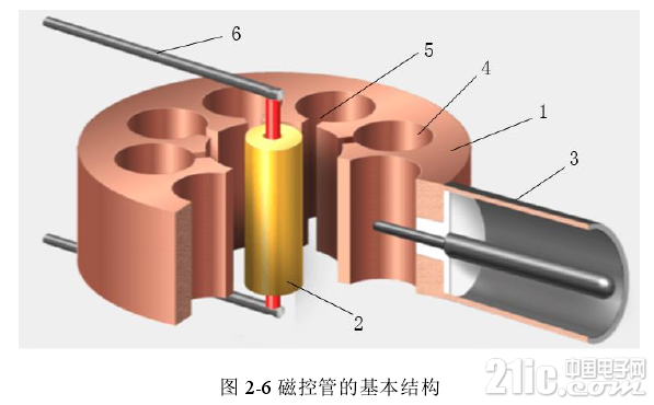

露,而且当负载变化时有可能导致辐射天线反射增大,从而使负载吸收到的功率
小于标称功率,影响理疗效果;反射增大还可能通过负载牵引原理导致磁控管输
出不稳定,并可能导致漏波增大,对其他正常部位和在场的医护人员产生辐射危
害【sl。因此,本课题通过设计及测试,制作了一套基于STM32 ARM微控制器的微
波源控制系统,以及多种传输线式微波理疗头,以适应人体不同部位、变化多端
的负载,让微波疗法在临床上得到更多的应用。

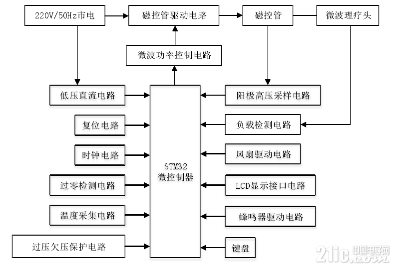

    1、采用处理速度更快、硬件资源更丰富的32位ARM芯片,并增加了自动控
制功能和TF T-LCD显示屏,提高微波理疗设备的智能化程度。

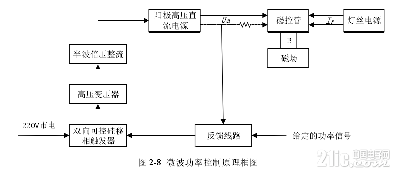

    2、在微波源控制系统上设计多重保护机制,如:功率反馈、负载匹配监测和
负载温度监测模块等,提高微波理疗设备的可靠性。
    3、基于表面波能量祸合技术设计多款传输线式微波理疗头,改变辐射天线式
理疗头的现状,解决微波泄漏的问题,提高微波理疗设备的安全性。
 楼主| goodluck09876 发表于 2019-7-5 12:34 | 显示全部楼层

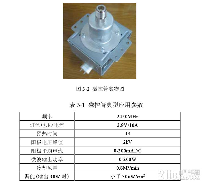

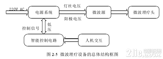

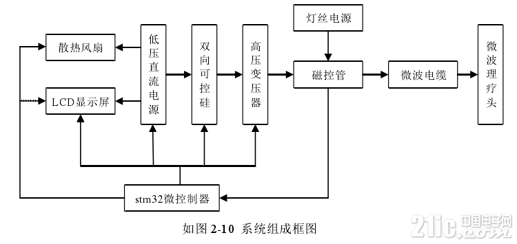

    本课题围绕提高微波理疗设备安全性及可靠性进行了研究,并设计、制作了
一套微波理疗设备,该设备主要由微波源控制系统和微波理疗头两部分组成。与
现有微波理疗设备相比,本设备增加了功率反馈及负载检测功能。反馈的微波能
量经微波整流电路转化成直流电压信号,微波源控制系统实时监测反馈回来的直
流电压信号,通过检测直流电压信号就可判断理疗头与负载的匹配情况,在一定
程度上还可以检测实际的输出功率。最终对微波理疗设备进行测试,达到以下技
术指标:
    a、微波工作频率:2450MHz士3 OMHz ;
    b、输入电源:220V,  SOHz市电;
    c、输出功率:0^}60W连续可调;
    d、输出功率波动性不大于10% ;
    e、微波理疗头:负载时Sn<-IOdB;
    f、实现自动控制并带有故障保护功能。
