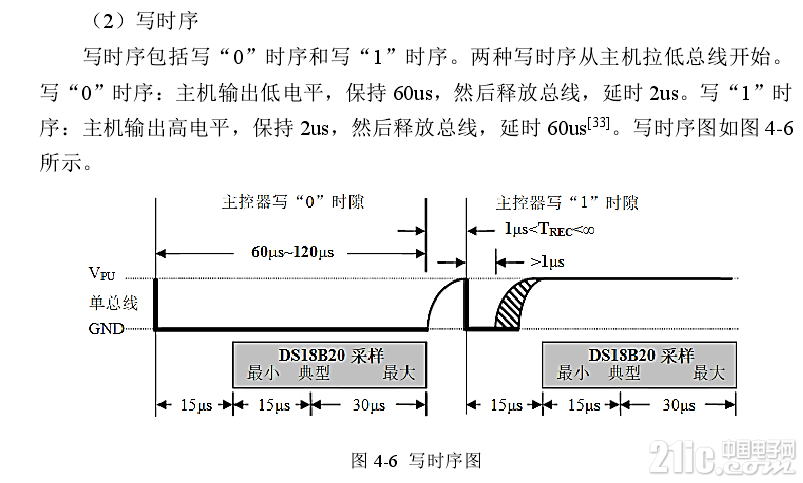

 楼主| goodluck09876 发表于 2019-7-5 12:58 | 显示全部楼层
    磁控管温度监测采用DS 18B20温度传感器,该软件设计的功能是实现STM32
微处理器和外部温度传感器(DS18B20)的通信,并把从温度传感器得到的磁控
管温度显示在TFT-LCD屏上。
    DS 18B20采用单总线传输方式,共有3种工作时序:复位时序(复位信号和
应答信号)、写时序(写“0”和写“1")和读时序(读“0”和读“1" )。除了应答脉冲
以外,其余信号都由主机发出,并且发送的命令和数据采用低位在前的方式。
      C1)复位时序
    主机输出低电平信号,并至少拉低480us,以产生复位信号[[32]。然后主机释放
总线,上拉电阻把单总线拉高,等待15^}60us后进入接收模式(Rx)。接着DS 18B20
拉低总线60}240us,以产生低电平应答脉冲。复位时序图如图4-5所示。
 楼主| goodluck09876 发表于 2019-7-5 12:59 | 显示全部楼层
      C3)读时序图
    DS 18B20的所有读时序都是由主机发起,拉低总线并至少保持1 us,在主机进
行读时序期间,要释放总线,读时序所需时间至少60uso
    DS 18B20的典型温度读取过程为:复位一发SKIP ROM命令一发开始转换命
令一延时一复位一发送SKIP ROM命令一发读存储器命令一连续读出两个字节数
据(即温度)一结束。
