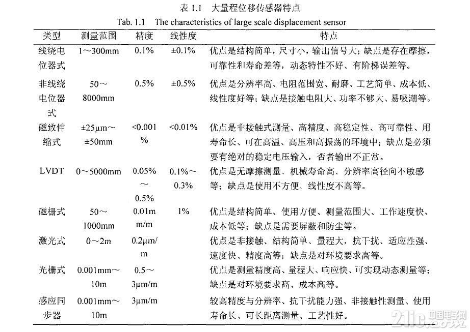

    随着液压/气压系统在高精密设备上运用越来越广泛,对执行元件油缸/气缸输出轴
的轴向位移的测量精度要求也越来越高。常用的小量程位移传感器精确测量的范围小于
200mm,而大型、超大型液压/气压系统输出轴输出的位移一般可达到甚至超过SOOmm
已经远远超出了小量程位移传感器精确测量范围,所以不能单纯将小量程位移传感器用
于大型、超大型液压/气压系统输出轴输出位移高精度测量当中,而大量程位移传感器中
非线绕电位器式精度太低,不能满足测量精度要求。光栅式位移传感器技术已经比较成
熟,能够满足大量程高精确测量,但是玻璃材料的脆性使光栅式位移传感器抗冲击能力
有限,而大型、超大型液压/气压系统,施加重载的条件下会产生较强的高频抖动,因而
光栅式位移传感器稳定性和可靠性在此情况下难以保证。磁栅式位移传感器由于其高精
度,大量程,适应性强等优点越来越受欢迎,而市场上绝大多数磁栅式位移传感器以相
对位移测量为主,一般是通过脉冲记数对多个周期进行测量,这样就会有两个缺点:一
是每次测量都得从起始位置开始,需要上电调零;二是不具备掉电保持功能。其它类型
的大量程位移传感器或者是发展还不够完善,研究还不够成熟,或者是受到大型、超大
型液压/气压系统工作条件的制约,或者是价格过于昂贵,均不适合用于大型、超大型液
压/气压系统输出轴轴向位移的高精度测量中。

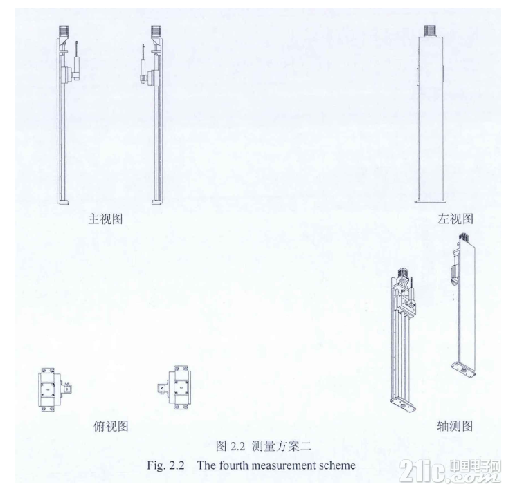

根据大行程的工作特点设计出了两套位移检测方案,下面对每套方案进行介绍。
 楼主| wangjiahao88 发表于 2019-7-19 12:21 | 显示全部楼层
    该测量方案由两套完全相同的小量程检测子系统组成,每个子系统通过U型环对称
的固定在立柱上,子系统主要由步进电机、丝杠螺母、高精度小量程位移传感器等组成。
490135d314544f3833.png     该方案同样由两套同样完全相同的小量程检测子系统组成,子系统通过滑台下的固
定底板固定在平面上,子系统主要由步进电机、导轨滑台、高精度小量程位移传感器等
组成。

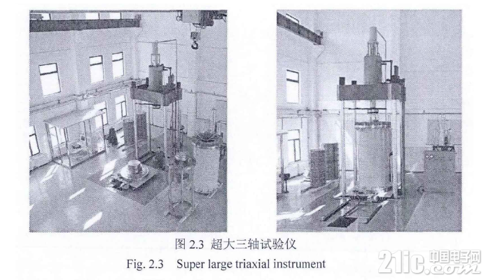

 楼主| wangjiahao88 发表于 2019-7-19 12:24 | 显示全部楼层
试验仪的四根立柱上,而超大三轴试验仪顶端油缸在向试样加压时,四根立柱会变形很
大,严重影响到测量装置测量的稳定性,而方案二可以很方便的固定于试样容器上面,
实现平稳测量。因此,方案二比方案一更加适应于超大三轴试验仪液压缸轴向位移测量
当中。下面将以超大三轴输出轴轴向位移为测量对象,对方案二展开具体的设计和研究。
