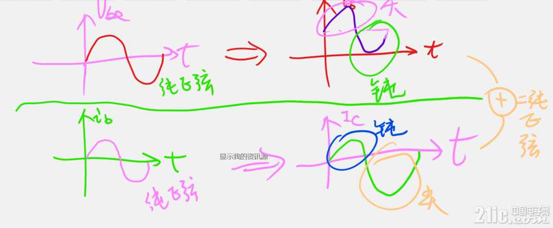

顺便说一下甲类放大器。
以前有个⚪教授,他发现共射放大器输入信号幅度很大,输出失真仍然较小,于是他据此发表论文,说小信号模型是错误的,证据是大信号时输出失真度。
这个问题是这样的,输出失真 较小,完全是“以毒攻毒”的结果,如下图:
选择合适的信号源,总能让失真减小到某个极限。所以不能据此推翻小信号理论。
