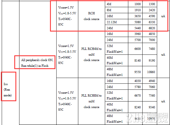

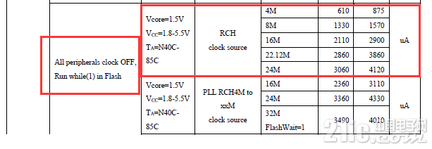

拿到开发板也有一周了,刚好今天有些空闲,就把L136的功耗测试下吧。
比较国产器件嘛,规格书数据你懂得
由于本人从事表类研发,着重测试了RCH下以及RTC、LCD常亮下DEEPSLEEP功耗
以下测试未提及的条件如下:HC32L136_DEMO板,无外接器件,3.3V供电
FLASH启动,室温下
一、RUN模式下功耗
主时钟RCH,运行在FLASH3.3V
外设时钟全开电流
外设时钟全关电流
4M
未测试
0.846ma
8M
未测试
1.406ma
16M
未测试
2.595ma
22.12M
未测试
3.495ma
24M
6.048ma
3.684ma
官方数据

   在从以上测试数据来看,总体还是符合数据手册上的数据的。
             L136在功耗上还是比较优秀的,尤其是带LCD,非常适合表计类产品。
     结合它的价格,市场潜力很大。
     后续我也会制作几台样表,进行系统测试。

兄弟,X32K 配置了最高驱动能力了吧? X32K 差不多 500多nA了。
