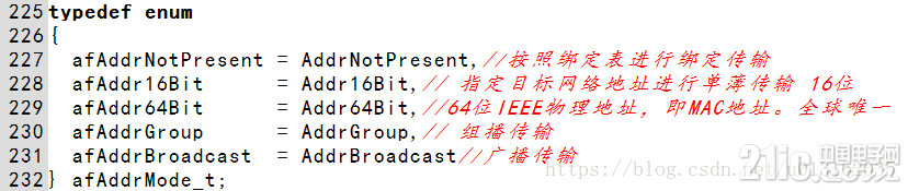

第一个参数dstAddr(在文件AF.h中),该参数是一个结构体的指针。在该参数中除了指定了网络地址外,还需要指定目的地址的模式参数。
下面的是 afAddrMode_t结构体的定义(在文件AF.h中):
注意:ZigBee设备有两种类型的地址。一种是64位IEEE地址(物理),即MAC地址,另一种是16位网络地址。64位地址使全球唯一的地址,设备将在它的生命周期中一直拥有它。它通常由制造商或者被安装时设置。这些地址由IEEE来维护和分配。16为网络地址是当设备加入网络后由协调器或路由器分配的。它在网络中是唯一的,用来在网络中鉴别设备和发送数据。

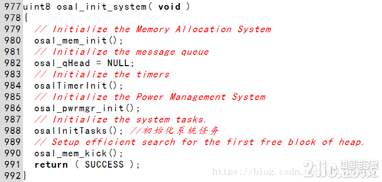

在这里,我们重点了解2个函数:
        初始化操作系统 osal_init_system();
先来看osal_init_system();(OSAL.c文件里)系统初始化函数,进入函数。如果用 IAR 看代码可在函数名上单击右键 —go to definition of…,便可以进入函数。发现里面有6个初始化函数。
这里我们只关心 osal InitTasks();(OSAL_Tasks.c文件)任务初始化函数,继续由该函数进入。
