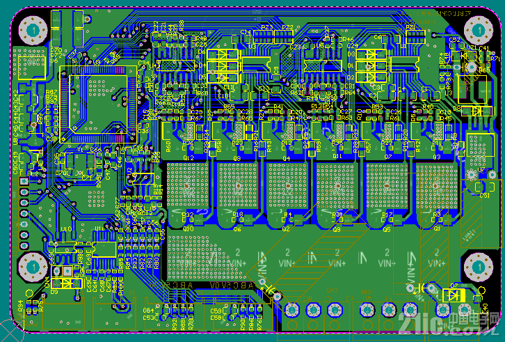

 楼主| mmuuss586 发表于 2019-8-9 11:30 | 显示全部楼层
PCB正面:

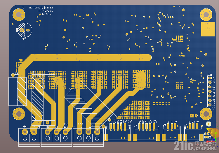

 楼主| mmuuss586 发表于 2019-8-9 11:31 | 显示全部楼层
PCB反面

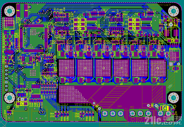

 楼主| mmuuss586 发表于 2019-8-9 11:33 | 显示全部楼层
顶层镀锡处理
 楼主| mmuuss586 发表于 2019-8-9 11:34 | 显示全部楼层
底层镀锡处理

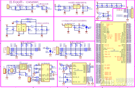

 楼主| mmuuss586 发表于 2019-8-9 11:42 | 显示全部楼层
MCU部分原理图:

1.1图纸说明
   5V稳压电路:就给霍尔传感器或编码器供电用,如果只是无感启动可以不用;
   尽量选择高频率DCDC的转换芯片,频率越低更容易引入一些噪声;
   电源的输入最好加TVS保护,通讯端口最好共模、差模保护及必要的抗干扰信号处理。
