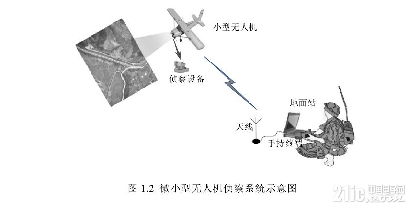

    四轴飞行器侦察系统可分为:战略级大型四轴飞行器侦察系统、战争级中型无人侦察系统以及战斗
级微小型四轴飞行器侦察系统。其中,战斗级微小型四轴飞行器侦察系统配备班排级作战单位,由小型
四轴飞行器、地面站、手持终端、天线等组成,用于侦察陌生战场环境和周围敌军布防情况。微小
型四轴飞行器侦察系统示意图如图1.2所示。微小型四轴飞行器可通过单兵携带,配备微型侦察设备可
实现摄像及照相任务,通过地面站或者手持终端对其进行控制,拍摄图像以无线方式下传至地
面站[ion

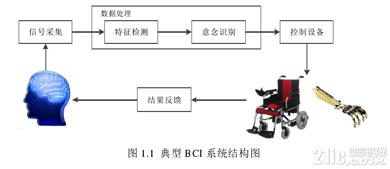

    BCI技术在医学领域的应用最为广泛,尤其是在康复医学方面。类似于脑瘫、运动神经元
病等疾病,患者大脑思考正常,但是无法控制身体肌肉将大脑意识表现出来,造成运动障碍。
BCI技术为有运动障碍的病人提供了一种与外界进行有效沟通的途径。奥地利Graz理工大学的
BCI科研团队基于事件相关同步/去同步电位实现了BCI系统的远程遥控功能,帮助病人通过手、
脚的运动想象来操控假肢的动作[0161。以B irbaumer为首的科研人员应用皮层慢波电位设计了一
个能够使用视觉反馈实现字母拼写功能的装置,为瘫痪病人创造了与外界交流的机会[fl}l。清华
大学以高上凯为首的BCI研究团队主要对稳态视觉诱发电位的特征及其提取方法进行了研究,
并基于研究成果设计了高速传输BCI系统[y s},用于帮助具有运动障碍的病人进行动作控制。
