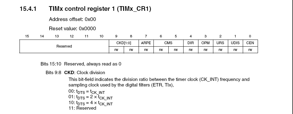

香斑竹,在看手册的时候这段文字不明白,想请教一下
1)这个timer clock 跟 sampling clock of  digital filters有什么关系啊?这个CKD会影响到什么?一般取多少啊?
2)外部触发定时器是用在什么场合的?
谢谢!
