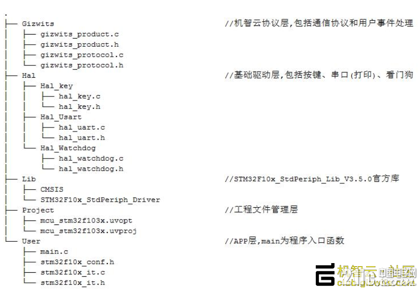

在云端创建产品,建立好数据点后,即可自动生成STM32F103C8T6基于STD标准库函数的Keil工程,还可以下载自动生成的手机APP或者进行在线虚拟调试:
工程文件组织目录如下:

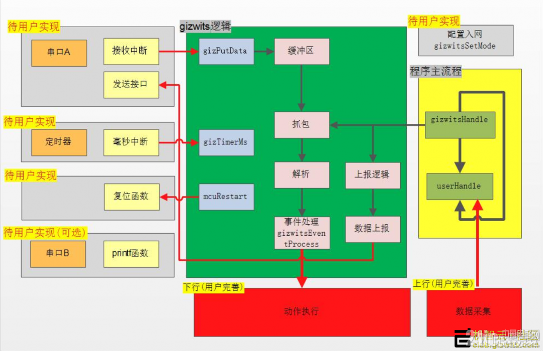

这个工程只是一个框架,用户需要添加自己的驱动代码和业务逻辑,以本例来说就是我们需要实现RGBLED的驱动,板卡LED的驱动,串口中断接收和发送,定时器1ms中断,以及收到手机APP发的指令后干什么,软件逻辑如下:
由于F7是不支持STD标准库的,况且生成的工程MCU型号是STM32F103C8T6的,所以我们只需简单的移植一下,通过此图知道要把任意MCU通过WIFI模块连上机智云,只需实现3个简单的接口函数:串口发送、中断接收1字节数据,定时器1ms中断,超级简单有木有哇!
如上图根据STM32F769I-DISCO和机智云Gokit扩展板原理图,确定了引脚分配。我们先用STM32CubeMX生成STM32F769NIH6的基于HAL库函数的工程,配置方法参见附件STM32CubeMX生成配置报表PDF,再把和机智云服务器交互的串口协议(蓝框)拷贝过来,再写2个用户驱动(红框)即可。
