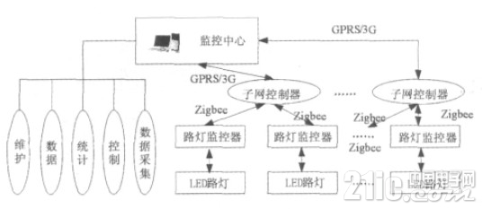

3 系统总体设计
基于无线传感技术的LED路灯节能控制系统主要由监控中心、子网控制器和LED路灯监控器三个部分组成。系统构成如图1所示。
图1 基于无线传感技术的LED路灯节能控制系统构成

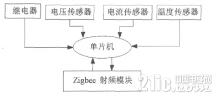

3.1 LED路灯监控器
LED路灯监控器的心脏是单片机,它负责数据的处理,是监控器的数据中心。电压、电流、温度传感器采集电流、电压、温度值,继电器则控制LED路灯的状态,然后将信息输送到单片机,单片机和Zigbee射频模块通信,向子网控制器报送LED路灯的各类参数,接受子网控制器的监控命令。
LED路灯监控器对开关状态及采集、亮度调节、电流、温度、电压采集等进行控制。LED路灯监控器分为外挂式和模块式,满足不同的使用需求。LED路灯监控器如图2所示。
图2 LED路灯监控器
3.2 子网控制器的设计
子网控制器位于监控中心和LED路灯监控器之间,分别以不同的方式与系统中心和路灯监控器通信。它运用Zigbee通讯协议,下达系统中心的命令,同时反馈LED路灯监控器的监控情况。子网控制器负责处理本子网内的所有事务,包括监控LED路灯监控器运行状态和控制信号、处理报警等。
单片机、GPRS/3G和Zigbee射频模块组成了子网控制器。单片机是子网控制器的核心。单片机接收监控中心的各类命令,上报LED路灯监控器的参数值。同时,它通过Zigbee射频模块来发送监控命令。
3.3 监控中心
监控中心的主要功能是对LED路灯监控器进行监控和远程数据访问,包括配置参数,发送监控命令、收集LED路灯的状态等。LED路灯照明时间和开关的设定可以随着路段日照情况和人车流量的变化而变化,既满足了照明的需要,也节约了能耗。监控中心的功能由以下几个模块来实现:
数据管理模块。数据管理模块主要进行数据的应用管理,是整个系统的核心。数据管理模块对系统的运行和配置数据进行管理,包括路灯监控器数据的管理、系统运行状态数据和其它配置数据的管理等。
主界面模块。主界面模块主要由监控管理、数据显示和控制面板等组成。将数据以图形化的方式形象直观地展示出来,为用户提供整个LED路灯的实时监控。同时,用户可根据自己的需求来配置和管理系统。
数据库模块。数据库模块主要负责系统的数据存储和操作。系统可以根据需要随时调用和回放数据库中存储的历史数据,为其他模块的功能执行和分析提供支撑。
用户管理模块。用户管理模块主要负责系统中用户账户的管理,包括账户的注册、登入和修改,不同用户权限的设定和授权,严格控制用户对系统的修改,实现系统运行的安全和稳定。
通信管理模块。通信管理模块主要负责通信接口的配置和管理,保证数据的通信。它是软件系统的对外接口,通过与底层中心控制的数据交互,最终实现用户对底层硬件的控制。
