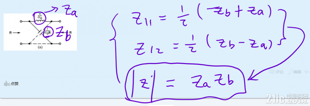

首先,必须观察到,下图这个网络,它故意扭曲了一下,表面上是把平面电路扭曲成了交叉立体电路。
这样做的目的是在传递阻抗的表达式中引入符号,因为等效于交换两个阻抗(L和C的)。
观察到这一点,Z参数就有了。
进而就能解释文中的恒阻网络是什么意思了:

前面那个lattice网络重要价值在于,它是所有可能的对称网络中,最具有一般性的网络,没有其它网络能超过它,包括T或pi或桥T等网络在内。
如果把这个最一般的网络设计程序研究好,那么其它对称性网络都只是它的特殊情形,所以研究它就好了。
所以bode的网络分析与反馈放大器设计一书中,花不少篇幅研究这种网络。

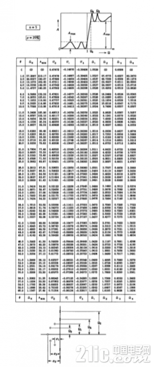

模拟滤波器设计图表,在50年前就很健全了,设计滤波器时“按图索骥”就行了。
初学者也搞不懂原理,直接看手册,一旦测试结果和预期不一致,立马蒙圈,不知如何是好了。
现在计算机早已普及,还去查这些图表,就OUT了,matlab直接画图,或者调用个m文件,直接搞定。
