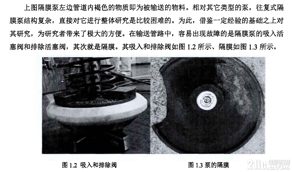

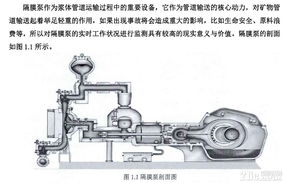

    在隔膜泵的工作现场对其机构和工作状况进行仔细研究发现,隔膜泵泵体的损坏主要
是单向阀损坏或隔膜损坏导致的。因此,对隔膜泵的监测可以间接通过对隔膜泵单向阀或
隔膜的监测来反映隔膜泵的运行状况。隔膜泵的吸入和排除阀均为单向的,在实际的工况
环境下单向阀工作时长在1200小时左右,隔膜的工作时长为8700小时左右。表明单向阀
的更换频率是远高于隔膜的,所以只需要对隔膜泵的单向阀进行故障监测便可实现对隔膜
泵的故障监测,从而保证隔膜泵的稳定、可靠运行。

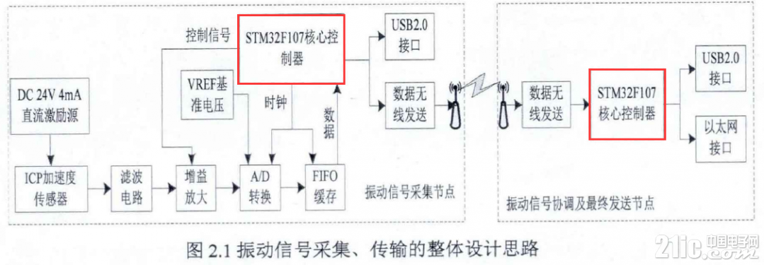

    振动信号采集单元的总体设计思路如图2.1所示。从图中虚线部分围成的框图可以看
出下位机部分有分为振动信号采集与数据传输两大部分组成:振动信号采集单元属于信号
采集部分,信号协调单元和以太网数据发送属于数据传输部分。其中振动采集节点包括;
信号调理单元、数据缓存单元、核心控制单元、USB接口和数据无线收发单元。数据协调
单元和网络数据传输包括;无线数据收发、USB接口、以太网数据发送等电路。离心泵振
动信号经振动传感器采集后经过一系列的数据处理和数据转发后最终由以太网将数据发
往服务器的数据库。

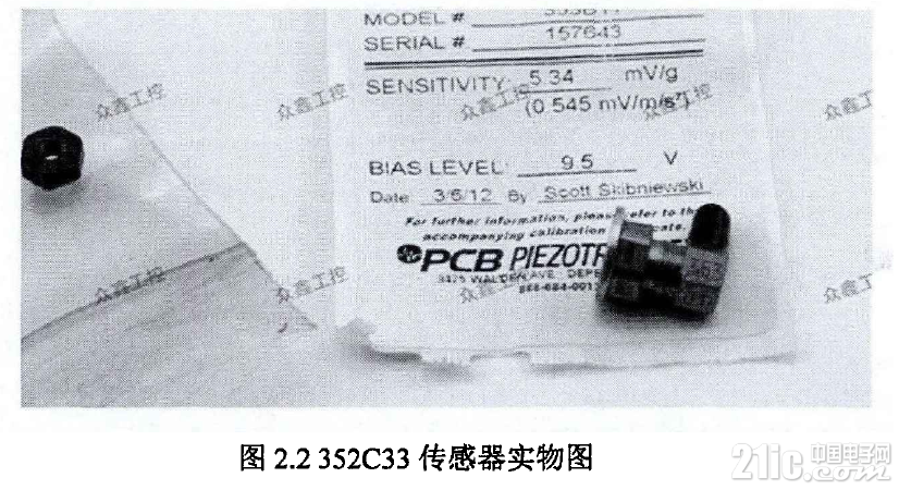

    虽然ICP型传感器频率响应相对较窄,但是其灵敏度高、价格便宜而被广泛应用。综
合考虑本项目的参数要求,选用美国PCB公司生产的单轴向、高灵敏度ICP型传感器
PCB352C33,该传感器是将传统的压电传感器内部加置一个电荷放大的微型IC,能够直接
与记录、显示、采集设备相连,简化了系统复杂度,使系统更加精确和稳定,传感器实物
如图2.2所示。该传感器具有以下特点;
    1)结构合理,电路优化,主要元器精度高、噪音低、漂移小,确保产品质量稳定可靠。
    2)输出使用长电缆线不影响系统测量精度。
    3)输出可以直接用数字万用表、示波器或输出给数据采集器。
    4)传感器为全封闭结构有效防尘、防潮、防有害气体。

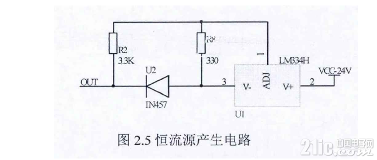

    模拟信号采集电路用于采集来自隔膜泵单向阀的振动信号,由于ICP型加速度传感器
内置放大电路,所以需要设计一个直流激励源电路。模拟信号采集部分还需要VERF基准、
信号滤波电路、增益放大和模数转换等电路的设计。
 楼主| wangjiahao88 发表于 2019-9-9 15:40 | 显示全部楼层
    传统的压电式传感器采用的信号传输电缆线的长度是固定的,且必须在信号传输电缆
与信号调理电路之间添加电荷放大器。这种系统设计成本较高、信号传输电缆对信号的影
响较大。为此,采用ICP加速度传感器,该种传感器是内置信号放大IC的,所以传感器工
作时必须为它提供一个恒流源作为激励。根据系统设计的需求,传感器需要DC一24V 4mA
的恒流激励源。
    本文选用LM334H作为恒流源控制芯片,其产生的电流与温度依赖性、零漂移可以通
过二个额外的电阻和一个二极管解决。LM334H拥有浪涌保护、功耗低、斜坡生成等特性。
工作电压为1V口40V . 0.02% / V电流调节、电流范围为1叭可编程至1 OmA调节、士3%的
初始精度等特性。
    使用LM334H与两个电阻、一个二极管构成的一个恒流激励源产生电路,电路如图2.5
所以。
