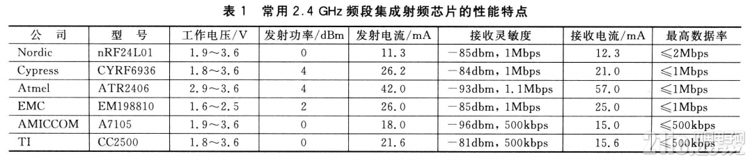

    目前在2.4 GHz频段的集成射频芯片有多种,性能各有差异,表1列出了几种常用芯片的性能特点。

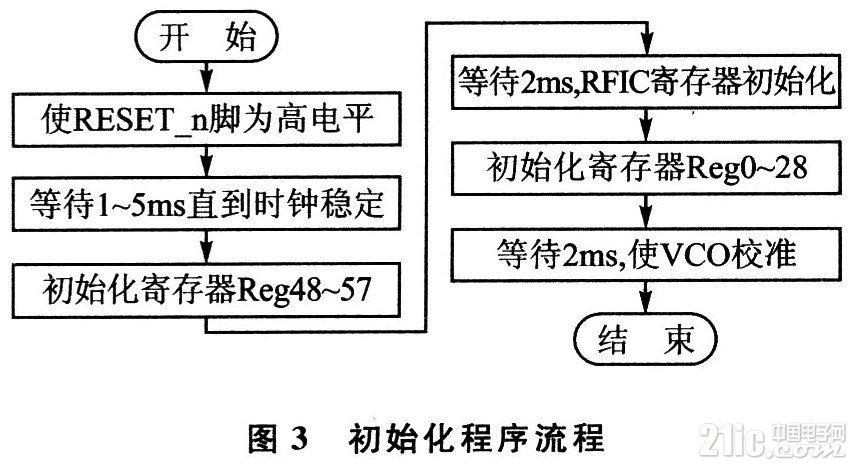

      系统上电后,先使EMl98810的RESET_n引脚为低电平,以保证芯片有效复位;再使此引脚为高电平,BRCLK脚会产生12 MHz的时钟;然后进行相关寄存器初始化。初始化程序流程如图3所示。
       其中,Reg48为数据帧格式配置寄存器,需要设置前导区的长度(默认为3字节),同步字长度默认为64位,前导尾默认长度为4位,数据默认为NRZ格式。该寄存器的第2位为1则配置为睡眠模式,第3位为1则配置为待机模式。Reg49~51用于设置发射和接收的延迟时间。Reg52~55用于设置同步控制字,默认全部为0000H。Reg57用于配置是否启用CRC校验、包长度控制方式等。Reg48~57详细配置数据如下:
