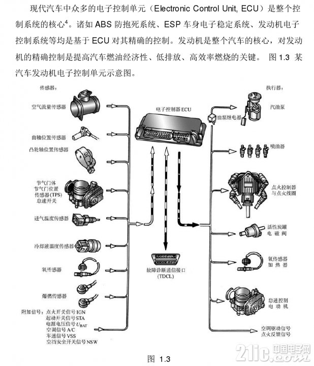

    ECU处理遍布于车身的传感器(例如空气流量传感器、节气门位置传感器、
氧传感器,曲轴位置传感器,凸轮轴相位传感器等)传回的实时的工况信息,并
将这些信息与固化在ECU存储模块中的数据进行比对,计算出相应的喷油量,
点火角度等。电喷发动机的好处在于,根据检测到的工况,ECU可以精确的控
制发动机的喷油脉宽、喷油提前角、点火蓄能时长、点火提前角等,从而达到更
精确、更合理的燃烧,更低、更环保的排放。可见ECU及所控制的喷油器、点
火器在发动机的正常工作中所起到的作用是至关重要的。

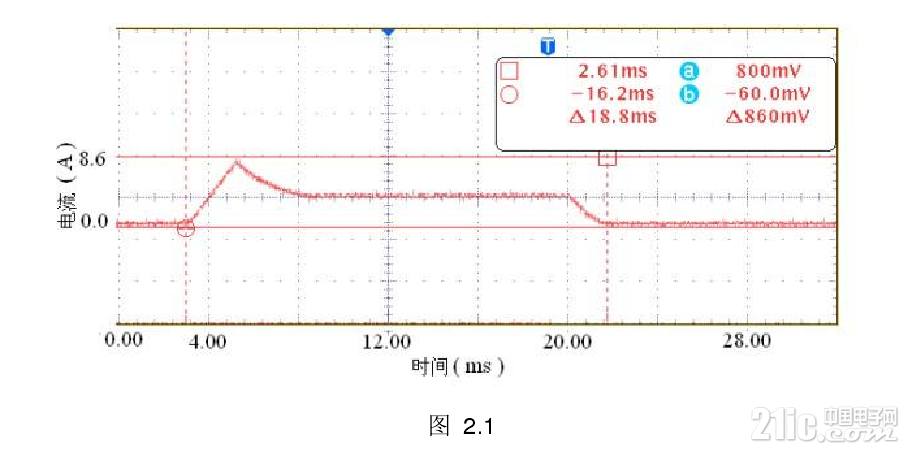

    本系统的主要功能是为ECU提供模拟负载及真实负载,并负责检测模拟负
载的驱动情况。其中模拟负载又分为6路模拟喷油器、6路模拟点火线圈,模拟
真车部件,实现ECU驱动信号的检测、执行、反馈;真实负载为节气门传感器,
氧传感器,提供ECU正常工作所需的信号。模拟喷油器的设计参数考虑为:喷
油器本身为开路磁路,衔铁在ECU驱动信号作用下进行动作时,其磁路发生变
化,且工作时有燃油流过,对其有一定的冷却作用。若采用真实喷油器,那么在
不通油的情况下,喷油器是不能正常工作的,且有喷嘴衔铁动作会造成能量的损
耗;设计目标为在ECU驱动下,电流上升曲线与真实负载保持一直,电流上升
的过渡时间与真实负载保持一致。图2.1为800rpm下真实喷油器内的ECU驱
动信号。

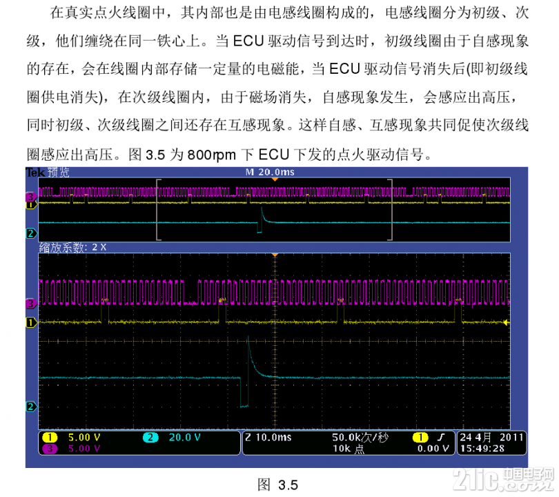

模拟点火线圈的设计参数考虑为:点火线圈工作在电流的逆程由于楞即次定律作用,在线圈突然断电后,引发线圈内产生高压,致使火花塞间隙间的空气击穿、打火形成弧光放电,其中一部分能量损耗以放电形式出现;设计目的为在ECU驱动下上升阶段电流上升曲线尽量与真实负载保持一致,电流上升过渡时间尽量一致。在电流逆程,通过二极管对电阻放电,模拟打火放电的能量损耗。其中选用电阻的阻值和电流衰减时间与放电电流在电感上的功率分配有关。图2.2为800rpm下点火线圈内的ECU驱动信号。
 楼主| 東南博士 发表于 2019-9-29 14:27 | 显示全部楼层
    本模拟负载箱还同时负责检测各种工况下ECU的驱动信号情况,主要检测
对象为喷油脉宽、喷油提前角、点火蓄能时间、点火提前角、负载电压,并通过
前显示面板、上位机显示负载工作情况,实时向上位机发送负载的各项数据,其
中包括负载的工作情况、具体测量结果的数据值,并且可以通过与ECU下发的
CAN数据包进行比对,来判断ECU下发命令的正确性。

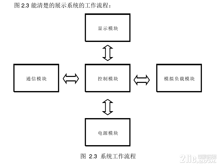

 楼主| 東南博士 发表于 2019-9-29 14:28 | 显示全部楼层
模拟负载模块:包括6路模拟喷油器,6路模拟点火线圈,及相应的驱动
信号检测电路;负责执行ECU的下行驱动信号。
2.显示模块:包括前面板数码管及LED指示灯,负责显示负载的驱动情况,
  可查看点火蓄能时间、点火提前角,喷油脉宽、喷油提前角,以及负载驱
  动电压。
3.控制模块:包括系统CPU及外围电路,负责对接收到的驱动信号进行分
  析,处理,比对,判断。
4.通信模块:包括前面板上的CAN通信模块,及CPU部分的通信模块,
  负责与信号源及上位机进行数据通信。
5.电源模块:包括开关电源,位于前面板的电位器,负责整个模拟负载系统、
  ECU系统的工作电压。
