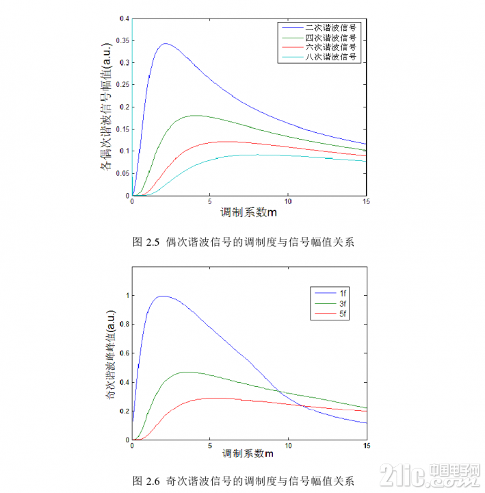

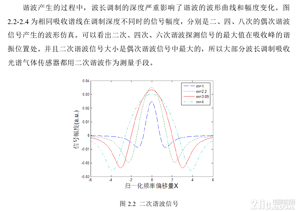

    早期的激光吸收气体检测技术,与传统的光谱仪一样,采用直接吸收法将激光波长
保持在气体吸收峰附近。通过检测吸收光谱的幅值大小来计算浓度。在受到压强和温度
的影响下,气体吸收系数会发生改变,直接吸收法在稳定波长方面灵敏度和精度相对较
低。它还受到外围电路的低频噪声影响。因此,当气体吸收程度不强时,该方法不能满
足检测要求,而TDLAS技术可以有效地解决该问题。

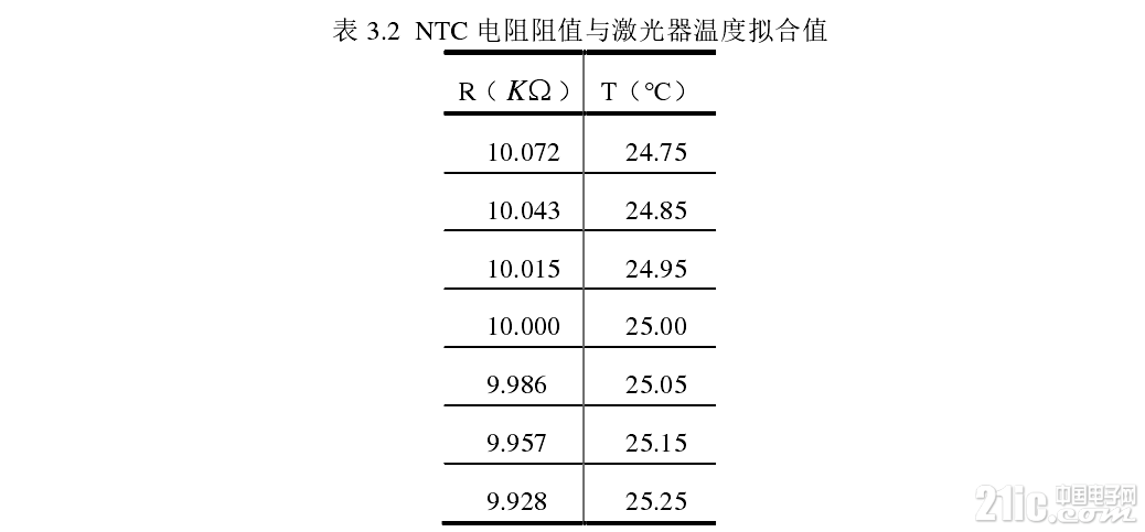

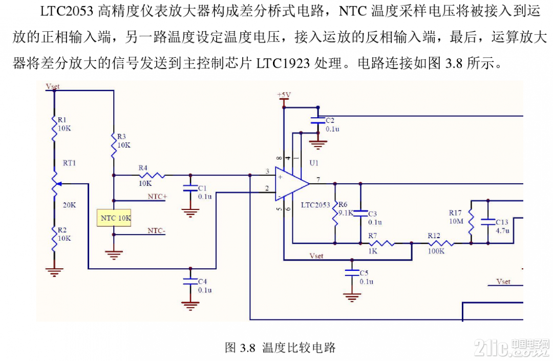

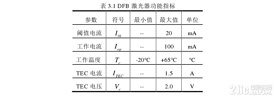

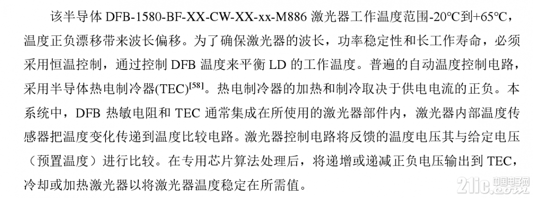

    该激光器的NTC热敏电阻常数B为3900,单位为K,测试基准温度为2_5 0C。主要
J陛能参数见表3.1,根据数据手册和图表参数,DFB激光器的输出波长稳定性与驱动电
流和工作温度有关系,稳定的恒流源和恒温控制电路保持输出波长不发生抖动和偏移,
为此下面我们设计相应控制电路让DFB激光器保持激光发射稳定,以保障整个系统测
量精度。
