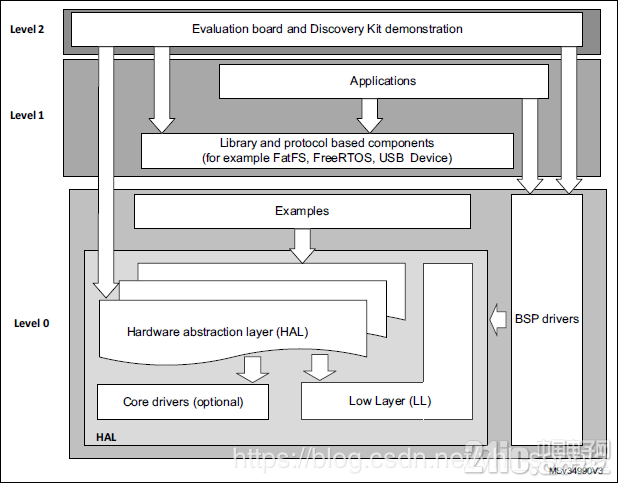

最近开始学习STM32的HAL库,之前有用过std库函数做STM32开发的基础,因此学习HAL库会更容易上手一些,但对于新的编程、下载工具以及HAL库仍有许多不清晰的地方。经过初步的实验实现点亮LED灯和串口的发送数据之后,对所用到的几个工具以及HAL库进行一个总结。
HAL —— 硬件抽象层(Hardware Abstraction Layer),是STM32最新推出的抽象层嵌入式软件,支持中间件组件(如RTOS,USB,TCP / IP和图形等),便于用户实现移植。
固件库框架:
HAL Driver文件介绍:
