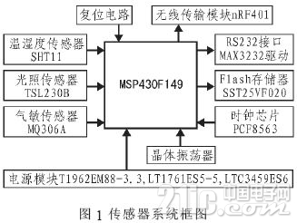

  系统硬件设计
  整个传感器系统包括微处理器模块( 16 位单片机MSP430F149、日历时钟芯片、复位电路及外围电路) 、传感器测量模块( 温湿度传感器、光照强度传感器、半导体型可燃气体敏感元件MQ306A) 、存储器模块( Flash 存储器SST25VF020) 、数据通信模块( 串口通信、无线通信) 、电源模块( LT1962EMS83.3、LT1761ES5- 5、LTC3459ES6) , 系统框图如图1。

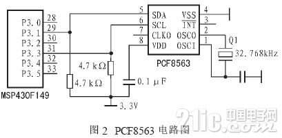

  PCF8563 是Philips公司推出的一款工业级具有I2C 总线接口的低功耗多功能时钟/日历芯片。PCF8563 的多种报警功能、定时器功能、时钟输出功能以及中断输出功能可完成各种复杂的定时服务, 甚至可为单片机提供看门狗功能。该器件的内部时钟电路、振荡电路、低电压检测电路( 1.0 V) 以及两线制I2C 总线通讯方式不但使外围电路更加简洁, 而且增加了芯片的可靠性。而且,每次读写数据后, 内嵌的字地址寄存器自动产生增量。其连接电路如图2。

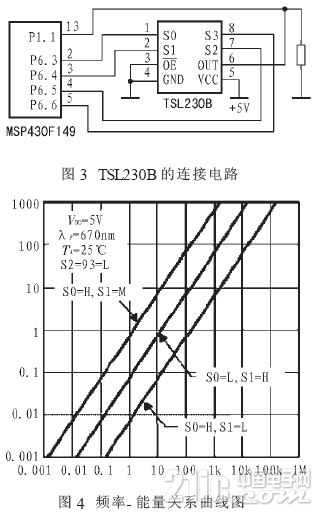

光照强度传感器
  该系统选用了TI 公司的TSL230B 来测量环境周围的光线强度。该器件采用先进的LinCMOSTM 工艺, 主要由多晶硅光电二极管和单片CMOS 电流频率集成转换器构成。不需外接元件即可完成高分辨率的光照度/频率转换。可将一定光谱的光转换成电流, 再由电流/频率转换器转换成相应的脉冲频率。输出方波或者三角波的频率完全由光照幅度决定, 分辨率高, 可以直接与微处理器相连, 如图3所示。S0、S1 为灵敏度控制端, 实际上是通过改变器件上方的感光面积来调整灵敏度; S2、S3 为满量程选择端; OUT 为频率信号输出端, 进入单片机的捕获输入, 通过计算两次捕获时间内计数器的数值差, 便可以计算出输出频率值, 根据图4 所示的频率- 能量关系曲线图对照, 从而得到光线强度( 单位: μW/cm2) 。

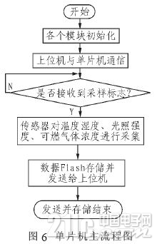

单片机测控软件设计
  测控程序利用MSP430 系列单片机配套的开发环境IAR Embedded Workbench 开发, 它同时支持汇编语言和C 语言编写。本系统采用C 语言来开发测控程序, 利用MSP430 系列单片机的JTAG 接口,通过TI 公司所带的仿真器FET 可以方便的进行程序调试和代码下载。所有程序采用模块化设计, 主流程如图6 所示。
