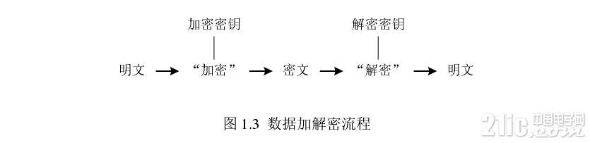

    数据加密是指通过加密算法和加密密钥将明文转变为密文,而解密则是通过
解密算法和解密密钥将密文恢复为明文。一个数据加密系统包括加密算法、明文、
密文以及密钥,其中密钥控制着加密和解密过程[f}l,如图1.3所示。

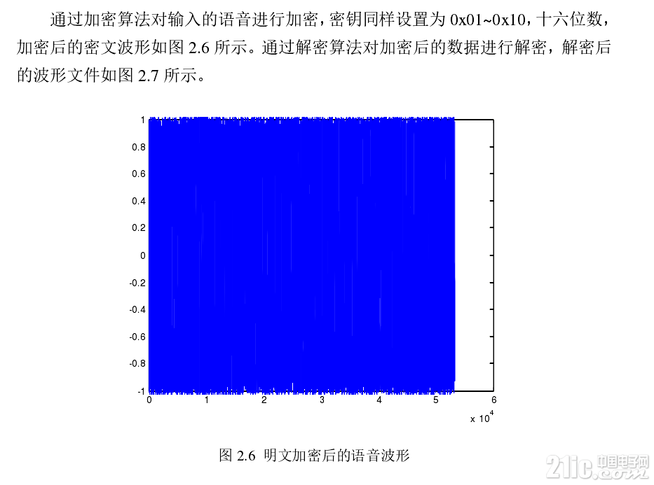

    DES加密算法中明文按64位进行分组,密钥长_5 6位,采用分组后的64位明
文组和_5 6位的密钥按位替代和交换的方法形成密文组的加密方法。与DES相比,
TEA采用了较长的密钥,可变的循环轮数,不存在DES算法中S盒的“陷门”问
题,某种程度上具有更好的安全性能。同时与DES加密算法相比,TEA加密算法
在算法复杂度上远低于前者。DES加密算法由于要进行一些非线性的扩张运算以
及子密钥的生成等,对处理器的要求相对要求较高。经测试,在STM32平台下移
植DES加密算法,音频数据丢失现象严重,达不到加密的实时性要求。
    音频信息加密采用基于TEA的加密算法,在STM32微控制器平台上对采集
到的数字音频数据流实时加密,实现信息的安全性。

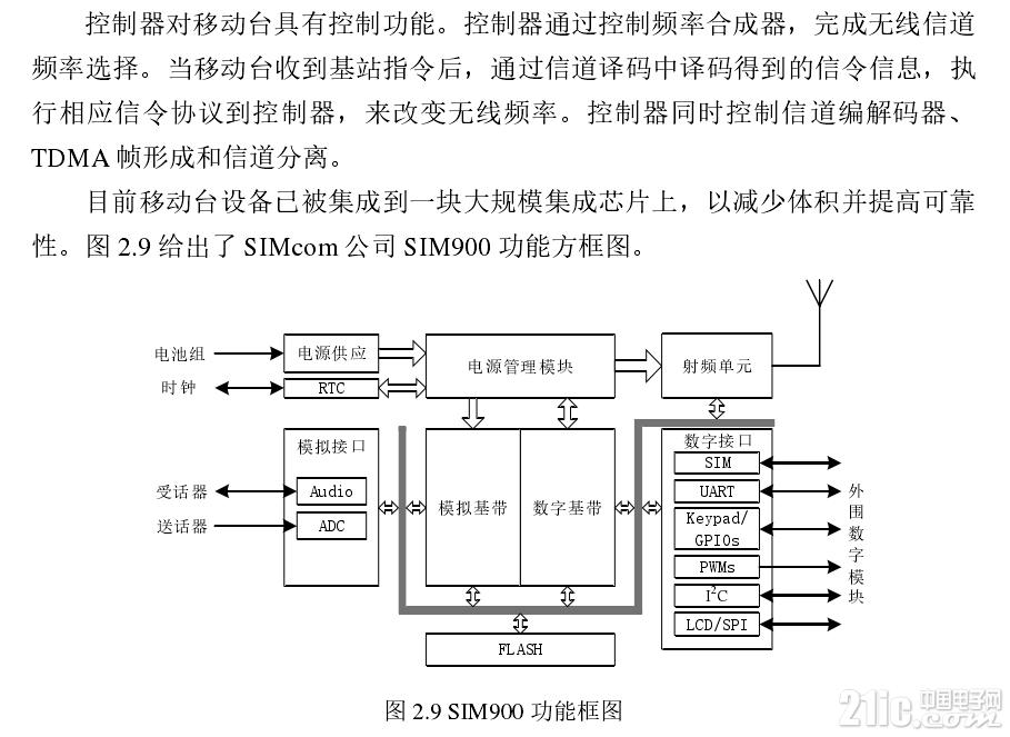

    移动台是用户直接操作的设备,要涉及到用户的注册与管理。移动台依靠无
线接入进行通信,线路不固定,因此它必须具备用户的识别号码。GSM系统是采
用用户识别模块SIM (Subscriber Identity Module)方式。SIM卡中存有用户身份
认证所需信息,并能执行与安全保密相关的信息,以防非法用户进入网内。
    系统的GSM通信控制过程为:首先插入SIM卡对GSM通信控制模块进行注
册,用户设备给 GSM通信控制模块发送短消息控制命令,命令通过信道编码、加
密、成帧、调制发射出去。GSM通信控制模块对命令进行接收,解调、译码,并
通过串口发送给加密录音模块,完成控制任务。同时用户设备可向GSM通信模块
发送查询请求来了解加密录音模块的工作状况。
