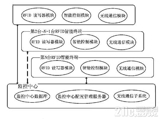

基于RFID的LED路灯智能控制系统
       使用传统光源( 如高压钠灯、金卤灯) 的路灯相比,LED 路灯具有无需预热、耐频繁开关、寿命长、抗震性好、光色好、无污染、适应的环境范围广及节能的优势,因此,国内已有多个城市建成了LED 路灯示范道路。但是,我国大多数城市特别是中小城市的路灯管理系统均采用钟控、光控或较简单的自动控制系统,在这种粗放的管理方式中,存在路面长时间无车而路灯仍处于开启状态的问题,不仅给道路照明造成很大能耗负担,也与当前倡导的节能环保理念相违背。
  本文应用射频识别( Radio FrequencyIdenTIficaTIon ,RFID) 技术,结合设置在路面的读写装置、安装在车辆上的射频标签,设计了一种LED 路灯自动控制系统,实现对LED 路灯的智能开关,既能够节约能源又可以有效减轻工作人员管理路灯系统的工作负担。
  1 基于RFID 的LED 路灯智能控制系统组成结构
  路灯控制系统由监控中心服务器和RFID 智能终端两部分组成,二者之间采用无线网络传送加密后的数据和指令,系统基本结构如图1 所示。监控中心服务器由配置管理服务器、监控中心数据库和无线通信子系统三个部分组成。RFID 智能终端由RFID 读写器、智能控制、无线通信三个模块组成,各个RFID智能终端的间隔距离根据道路限速确定。

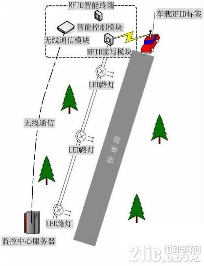

  图2 为基于RFID 的LED 路灯智能控制系统安装示意图。其中在汽车上安装车载RFID 标签,道路边安装RFID 智能终端,交通管理部门中心机房安装监控中心服务器。除特殊情况下监控中心服务器可以强制亮灯外,其他时段均可利用RFID 智能终端来控制路灯的开启和关闭,可以达到节约能耗和人力的目的。除此之外,本系统还具有集中控制与自动控制相结合、实时数据采集、关键数据保护、终端与监控中心服务器互相认证、车辆跟踪的功能。
  (1) 集中控制与自动控制相结合
  通过中央控制和RFID 控制相结合,系统提供灵活、方便、可靠的开关灯控制功能,监控中心服务器自动执行群控开关灯,也可全天候控制任一智能终端执行开关灯,可随意设置路灯的省电模式,也可对一年中的各类节假日进行开关灯设置。
  (2) 实时数据采集
  智能终端将通过其作用范围内带有RFID 电子车牌的车辆数目、类型等参数通过无线信道发送回监控中心,监控中心配置管理服务器对这些数据加以分析、处理后,以直观的图形或表格形式提供给管理人员,为相关决策提供准确的依据。
  (3) 关键数据保护
  智能终端有备用电池,以确保交流供电中断后系统仍能正常运行。RFID 智能终端的数据保存在FLASH 中,保证数据不丢失以及保障系统同监控中心全天候通讯。监控中心配备UPS 不间断电源,保证主机正常运行和与智能终端之间的通讯。
  (4) 终端与监控中心互相认证
  监控中心可以设定自己的系统命令密码,智能终端只对符合密码的命令接收和执行,不符合密码的命令被忽略,这样可以提高系统稳定性,防止他人干扰。
  (5) 车辆跟踪
  当安装了RFID 标签的被盗抢车辆经过RFID 智能终端时,RFID 智能终端根据监控中心更新的被盗抢车辆名单,及时反馈被查车辆经过的路段、时间及其附近车辆信息等,监控中心将上述信息及时传送给警方,以便迅速中止犯罪行为。
