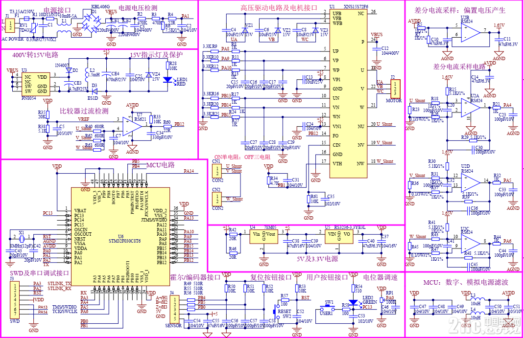

一、硬件说明
1.1图纸说明
 楼主| mmuuss586 发表于 2020-1-3 11:02 | 显示全部楼层
   5V稳压电路:就给霍尔传感器或编码器供电用,如果是无感启动不用;
   尽量选择高频率DCDC的转换芯片,频率越低更容易引入一些噪声;
   IPM模块:选的是国产600V/15A,国产IPM模块最好留至少5倍余量,也就是尽量不要超过3A,如果是进口IPM模块至少3倍余量;
 楼主| mmuuss586 发表于 2020-1-3 11:05 | 显示全部楼层
1.2硬件布线
   电流采样一定要采用差分走线;特别是地线(电流采样电路适当的加滤波电容);
   PWM输出线和电流采样线尽量不要交叉;
 楼主| mmuuss586 发表于 2020-1-3 11:06 | 显示全部楼层
1.3安全说明
     *电源输入供电:采用隔离变压器或隔离的交流电源或隔离的高压开关电源供电;
   *电脑供电:尽量用笔记本电脑,且电脑的电源不用接(用电池供电,避免电源的地都通在一起,烧坏笔记本或端口);
   *仿真器或调试器:通过USB隔离或采用隔离的仿真器;
   *示波器调试说明:尽量用电池供电示波器或示波器的电源线接地线不要接(三芯插头中间的接地线);
   *板子及带电端口:不要用手触摸,以免被电到。

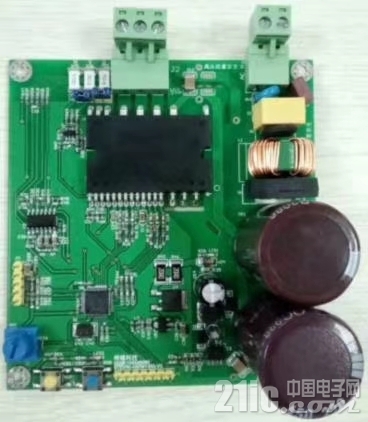

1.4接线说明
 楼主| mmuuss586 发表于 2020-1-3 11:10 | 显示全部楼层
板子
V+:接电源正+
V-:接电源正-
U:接电机UA
V:接电机VB
W:接电机WC
HA:接电机霍尔传感器U或编码器A(对应550W伺服电机编码器:4脚)
HB:接电机霍尔传感器V或编码器B(对应550W伺服电机编码器:3脚)
HC:接电机霍尔传感器W(对应550W伺服电机编码器:2脚)
GND0V:接电机传感器接口GND(对应550W伺服电机编码器:5脚)
+5:接电机传感器接口5V(对应550W伺服电机编码器:14脚)
ST LINKSWD及串口接线说明:
按上图所示一对一接线即可(ST LINK背面朝向),RST3.3V电源可不接。

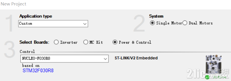

软件说明
新建工程板子选择
底板选择:
 楼主| mmuuss586 发表于 2020-1-3 11:12 | 显示全部楼层
驱动板选择:
