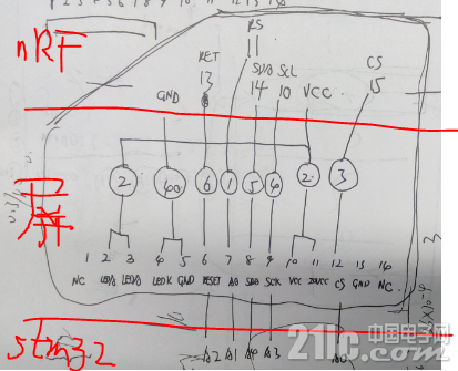

最近在研究用低速、低RAM的单片机来驱动小LCD或TFT彩屏实现动画效果
首先我用一个16MHz晶振的m0内核的8位单片机nRF51822尝试驱动一个1.77寸的4线SPI屏(128X160),
发现,刷一屏大约要0.8s左右的时间,
觉得,如果用72MHz的STM32也许效果会好很多
于是在stm32上做了个类似的版本,
具体收录在《一个简单的stm32vet6驱动的天马4线SPI-1.77寸LCD彩屏DEMO》中
发现刷一屏0.2s左右,
效果是有的,但是还不能达到支持播放流畅动画的效果!
于是,决定将串行数据改成并行数据传输
本节将带来一个用stm32驱动的2.4寸240X320的8位并口tft屏的刷屏效果
 楼主| comparison 发表于 2020-1-5 17:04 | 显示全部楼层

另外补上这个小实验的连线图:
1、这个是本节的并行接口与屏幕的连接方式:
2、这是上两节串行接口的连线,上面对应的引脚连接是与nRF51822的(第一次试验),下面对应的连接是与stm32的(第二次试验)
