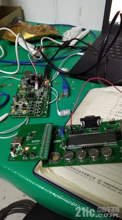

今晚搞了一下连接蓝牙模块。
我有一块板子,上面有一个蓝牙从模块,型号是DX-BT19-S。
我使用例程Central,一开始连不上,后来发现例程有说明。
需要修改蓝牙设备地址。
我就读了一下蓝牙模块的地址:
为48:87:2D:20:07:9A。
所以修改了一下例程代码:
本来我的板子蓝牙模块有连接指示灯,没连接上时,灯闪烁。
连上以后,灯常亮。
程序烧进去,马上灯就由闪烁状态变为常亮。
用串口助手检测如下:
