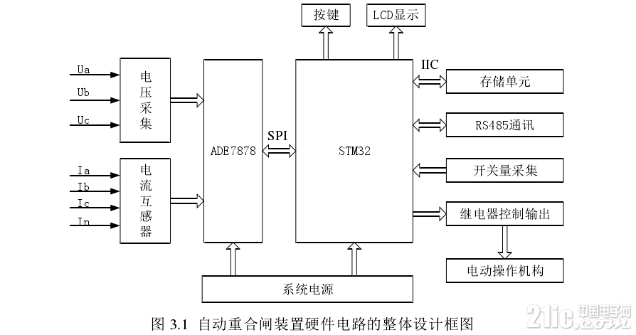

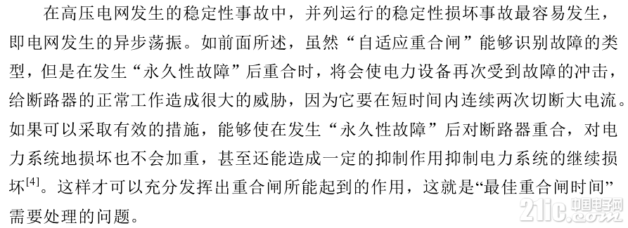

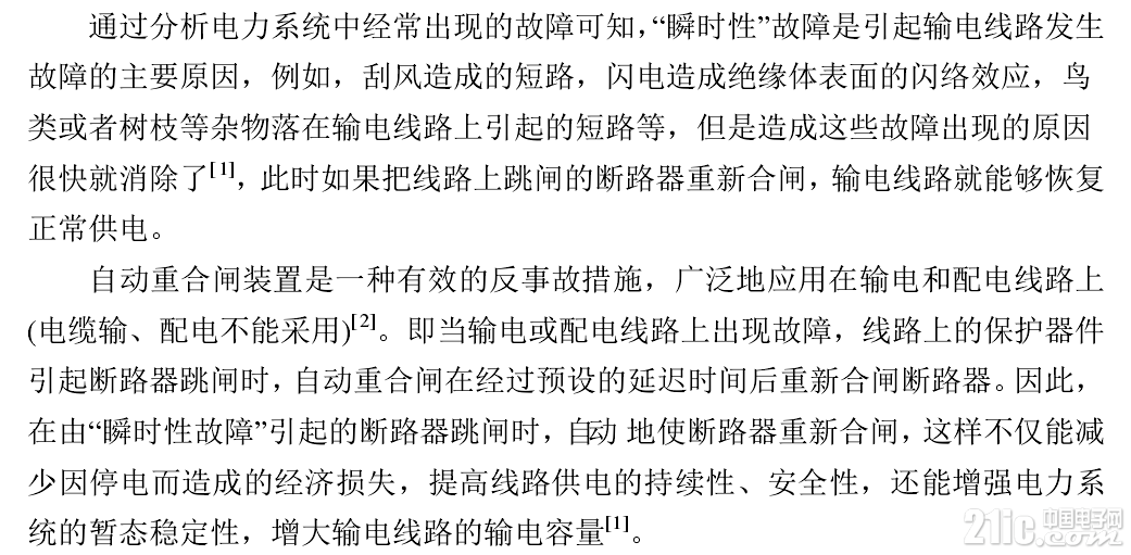

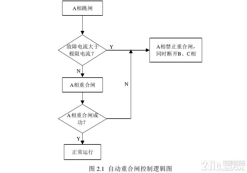

    在电力系统中装设自动重合闸装置,主要是为了能够实现断路器跳闸后的自
动重合,恢复线路的正常运行,以此来保证整个电力系统在最短时间内就能恢复
正常运行。但是当前输电线路上使用的自动重合闸装置不具备判别“永久性故障“和
“瞬时性故障”的功能。如果发生的故障是瞬时性的,断路器可以成功地重合;女睬
发生的故障是永久性的,重合闸则会使电力系统连续两次受到故障的冲击,给断
路器的正常工作造成很大的威胁,因为它要在短时间内连续两次切断大电流。为
了解决传统的自动重合闸装置的负面作用,提出了“自适应自动重合闸”。
