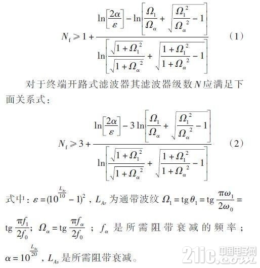

1 关于滤波器阶数N 的选择
滤波器级数N 是一个重要的参数,它的选择直接影响到滤波器的性能,特别是滤波器的插损和带外特性,所以N 的选择非常重要。
先对可能用到的一些概念和公式进行简单的说明。

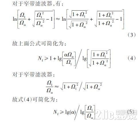

对于终端短路式滤波器其滤波器级数N 应满足下面关系式:
对于带通滤波器,起相对带宽小于20%,所以其属于窄带滤波器。
由上面的公式可以算出:N 必须大于或等于3,才能满足上面的近似指标。
