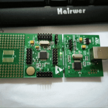

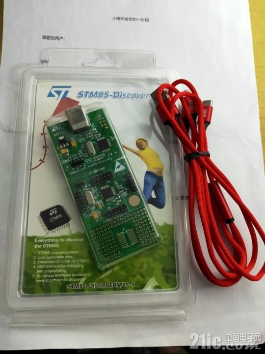

    想要的NUCLEO-L552ZE没有了,收到了STM8S-discovery补偿,还附送了一根3合一数据线,挺实用的小礼品。既然收到了就试试玩玩,评测一下:先晒个开箱照。

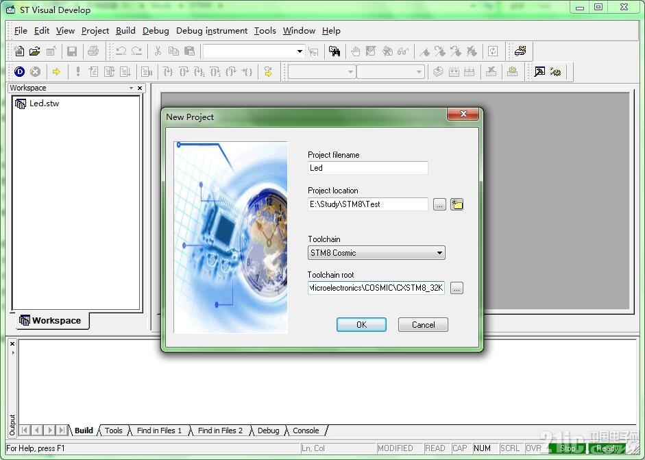

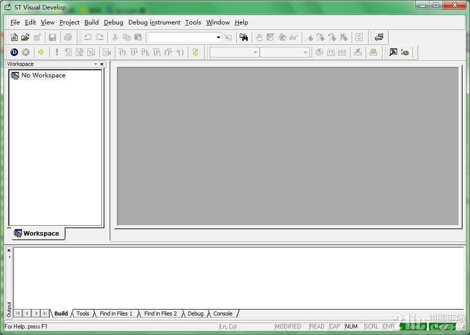

我就选了STVD+编译器COSMIC这种。开始下载STVP_STM8-32_V42.0.0和COSMIC并安装。因为STVP没有C编译器,只有ASM编译器,所以需要COSMIC c编译器配合。安装好的STVD IDE很像VC6界面。
QQ截图20200317110452.jpg STVD界面。
然后是新建工作区,工程,选择器件。

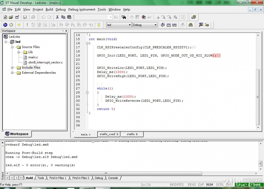

最终生成工程如图,还包含了main.c文件。然后就可以开始写代码了。简单的写了一个点灯。
Led在PD0端口。
最终编译,Debug下载,成功点亮了Led灯。
