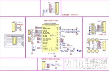

二、硬件设计
硬件设计接口上:支持SPI或UART或脉冲+方向控制
原理图如下图所示:

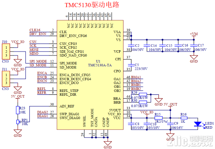

 楼主| mmuuss586 发表于 2020-3-26 17:24 | 显示全部楼层
主芯片部分:
补充说明:
SPI_MODE、SD_MODE:对应的J10、J11通过跳线帽选择高、低电平选择不同模式
VCC、VCC_IO电源:使用芯片内部5V输出电源,如果有外部5V电源可选择外部的,可降低芯片的发热和功耗;

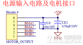

电源及接电机接口部分如下图:
 楼主| mmuuss586 发表于 2020-3-26 17:26 | 显示全部楼层
补充说明:
母线电容CE1选择:一般是1A对应100uF左右(有条件的尽可能大);
电源保护:有条件的最好加防反接、TVS保护、以及保险丝等

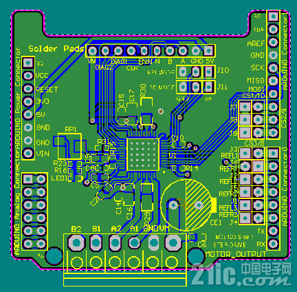

PCB图参考如下(最好是4层板):
 楼主| mmuuss586 发表于 2020-3-26 17:31 | 显示全部楼层
补充说明:
芯片底部最好不要走其它线,保证地平面完整及散热;
电流取样电阻:5130不需要,5160外部MOS,要差分采样(开尔文接法);

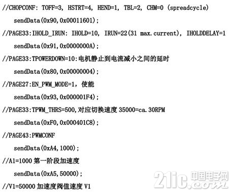

初始化程序如下参考:
//TMC5130 SET
        sendData(0xEC,0x000100C3);
//CHOPCONF: TOFF=3, HSTRT=4, HEND=1, TBL=2, CHM=0 (spreadcycle)
        sendData(0x90,0x00011601);
//PAGE33:IHOLD_IRUN: IHOLD=10, IRUN=22(31 max.current), IHOLDDELAY=1
        sendData(0x91,0x0000000A);
//PAGE33:TPOWERDOWN=10:电机静止到电流减小之间的延时
        sendData(0x80,0x00000004);
//PAGE27:EN_PWM_MODE=1,使能
        sendData(0x93,0x000001F4);
//PAGE33:TPWM_THRS=500,对应切换速度35000=ca.30RPM
        sendData(0xF0,0x000401C8);
//PAGE43:PWMCONF
          sendData(0xA4,1000);
//A1=1000第一阶段加速度
        sendData(0xA5,50000);
//V1=50000加速度阀值速度V1
        sendData(0xA6,5000);
//AMAX=5000大于V1的加速度
        sendData(0xA7,200000);
//VMAX=200000
        sendData(0xA8,700);
//DMAX=700大于V1的减速度
        sendData(0xAA,1400);
//D1=1400小于V1的减速度
        sendData(0xAB,10);
//VSTOP=10停止速度,接近于0

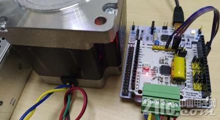

2、电机
   最好用42小电机测试,用86或57电机测试,会有丢不现象。
