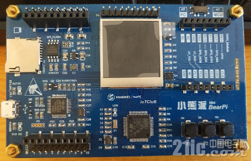

开发板
首先需要准备一个开发板,这里我准备的是STM32L4的开发板(BearPi):

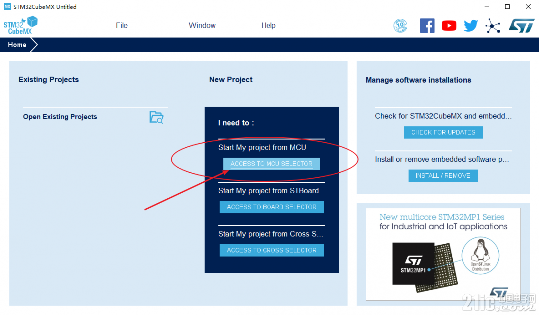

2.生成MDK工程

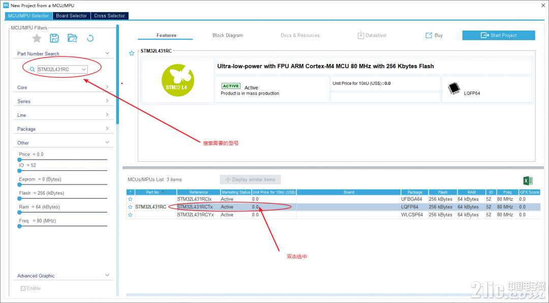

选择芯片型号
打开STM32CubeMX,打开MCU选择器:
 楼主| deadtime 发表于 2020-3-29 18:56 | 显示全部楼层
搜索并选中芯片STM32L431RCT6:

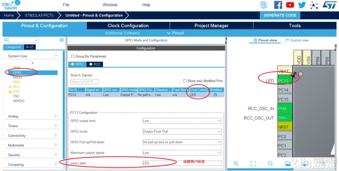

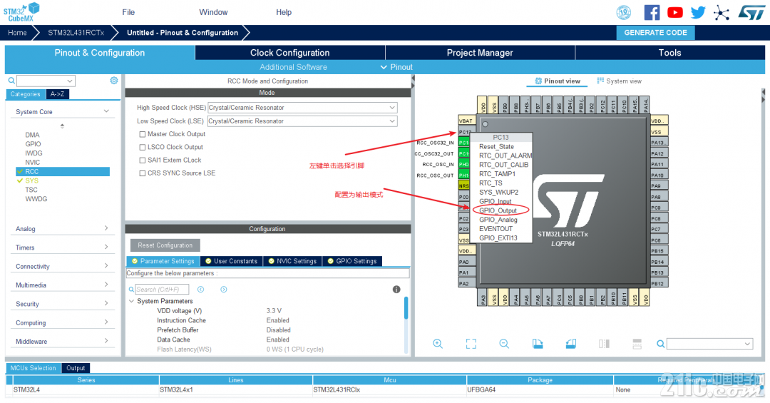

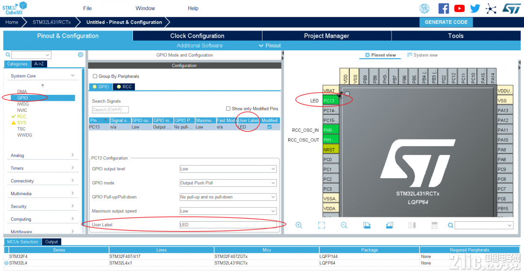

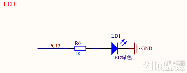

配置LED的GPIO引脚
查看小熊派开发板的原理图,如下:
 楼主| deadtime 发表于 2020-3-29 18:58 | 显示全部楼层
所以接下来我们选择配置PC13引脚:
 楼主| deadtime 发表于 2020-3-29 18:59 | 显示全部楼层
设置用户标签为LED:
 楼主| deadtime 发表于 2020-3-29 19:00 | 显示全部楼层
给PC13引脚设置一个user_label:
 楼主| deadtime 发表于 2020-3-29 19:01 | 显示全部楼层

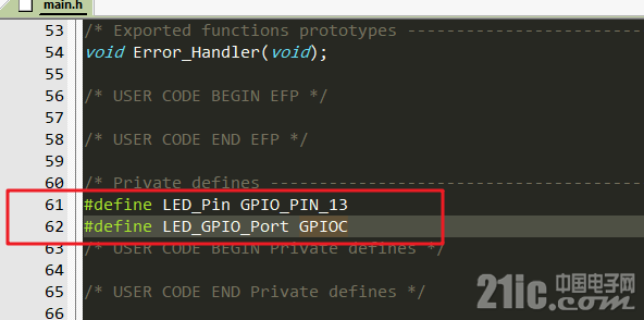

这里给PC13引脚添加一个user_label后,cubemx软件会在main.h文件中添加一个宏定义,如图,我们可以使用LED_GPIO_Port, LED_Pin来表示这个引脚,提高了程序的可移植性。如果没有该user_label,就需要使用GPIOC,GPIO_PIN_13 来表示这个引脚。

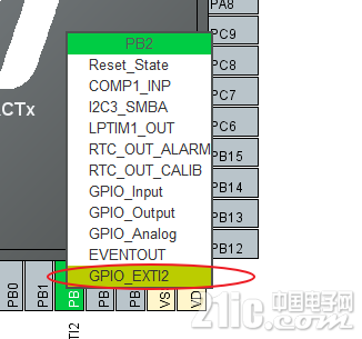

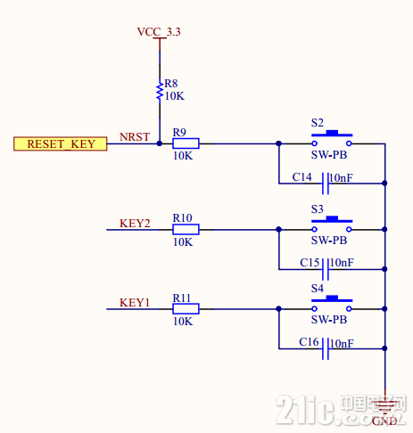

配置GPIO引脚为外部中断引脚
查看小熊派开发板的原理图,如下:

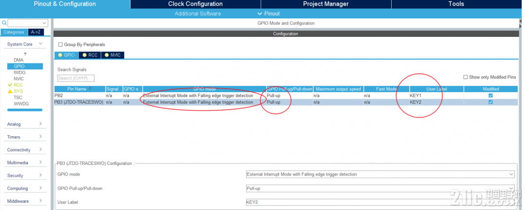

 楼主| deadtime 发表于 2020-3-29 19:02 | 显示全部楼层
所以接下来我们选择配置PB2引脚和PB3引脚为外部中断引脚:
 楼主| deadtime 发表于 2020-3-29 19:03 | 显示全部楼层
因为没有设置硬件上拉,所以我们配置开启上拉电阻,并设置用户标签为KEY1和KEY2,接下来是最重要的一步:
开启下降沿触发中断:即在按下按键时电平由高变为低时触发
开启上升沿触发中断:即在按下按键后松开时电平由低变为高时触发
开启下降沿上升沿都触发中断:即在按下时触发,松开时再次触发
 楼主| deadtime 发表于 2020-3-29 19:04 | 显示全部楼层
这里我选择开启下降沿触发中断:

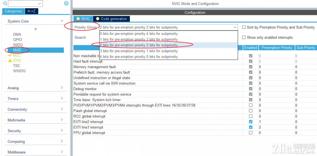

接下来在STM32CubeMX中配置中断优先级:
配置优先级分组
这里我配置使用中断优先级分组规则 NVIC_PriorityGroup_2:
 楼主| deadtime 发表于 2020-3-29 19:07 | 显示全部楼层
配置具体的优先级大小
根据中断优先级分组规则 NVIC_PriorityGroup_2来设置具体的优先级大小:

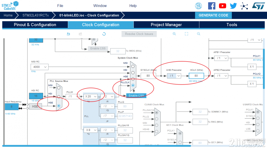

配置时钟树
STM32L4的最高主频到80M,所以配置PLL,最后使HCLK = 80Mhz即可:
