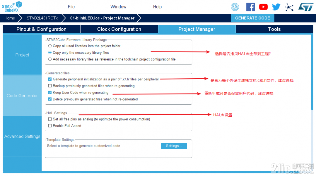

生成工程设置
 楼主| deadtime 发表于 2020-3-29 19:09 | 显示全部楼层
代码生成设置

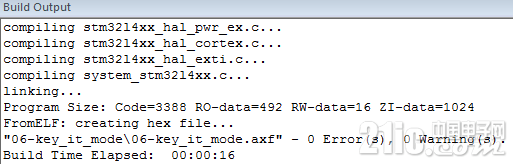

编译代码
编译整个工程:

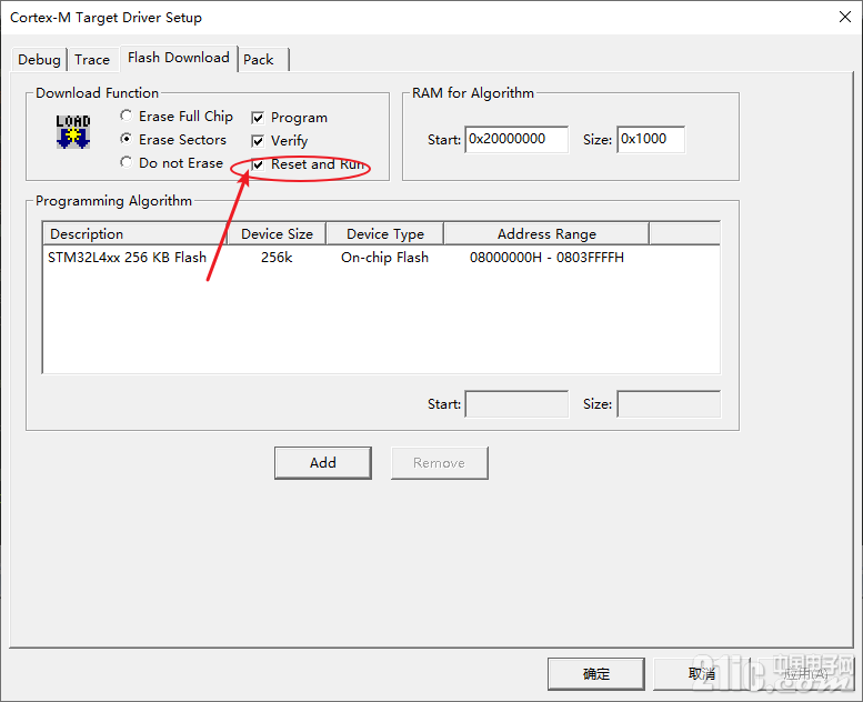

设置下载器
