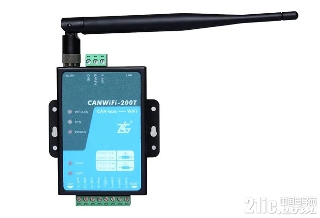

CANWiFi-200T是一款高性能工业级WiFi与CAN-bus的数据转换设备,其内部集成了2路CAN-bus 接口、1路EtherNet 接口,以及1路WiFi接口,并且自带成熟稳定的TCP/IP协议栈。
用户利用CANWiFi-200T,可以轻松完成CAN-bus网络和WiFi网络的互连互通。
(CANWIFI-200T)

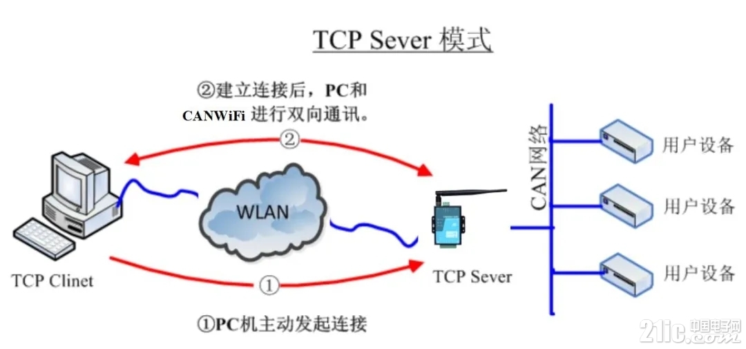

◆ 在TCP Server模式下,CANWiFi-200T不会主动与其它设备连接。它始终等待客户端(TCP Client)的连接,在与客户端建立TCP连接后,即可进行双向数据通信,如下图所示:
(CANWiFi-200T-TCP Server模式)

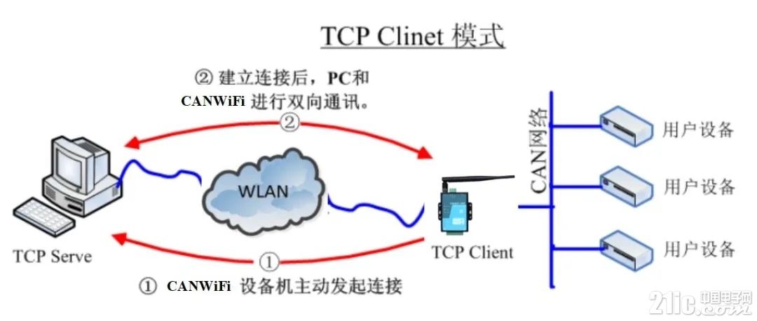

◆ 在TCP Client模式下,CANWiFi-200T将主动与预先设定好的TCP服务器连接。如果连接不成功,客户端将会根据设置的连接条件不断尝试与TCP服务器建立连接。在与TCP服务器端建立TCP连接后,即可进行双向数据通信,如下图所示:
(CANWiFi-200T-TCP Client模式)

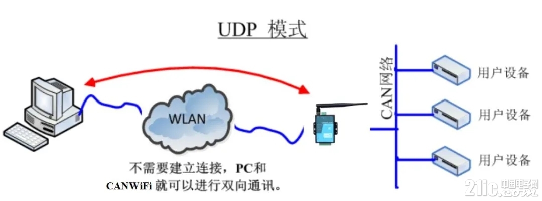

◆ 在UDP模式下,使用UDP协议进行数据通信。UDP是一种不基于连接的通信方式,工作在这种方式下的设备,其地位都是相等的,不存在服务器和客户端。它不能保证发往目标主机的数据包被正确接收,所以在对可靠性要求较高的场合,需要通过上层的通信协议来保证数据正确,如下图所示:
(CANWiFi-200T-UDP模式)
