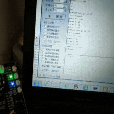

    搞了一下串口shell,移植的nr_micro_shell.( https://gitee.com/nrush/nr_micro_shell )。测试感觉还不错,shell移植也很方便。
测试:

  1. int main(void)
  3.         u8 ch;
  4.
  5.     Delay_Init();
  6.     LED_Init();
  7.         Uart1_Init(115200);
  8.         Uart2_Init(115200);
  9.         shell_init();            /* nr_micro_shell*/
  10.
  11.     while(1)
  12.     {
  13.                 ch = Uart1_Recv();
  14.         shell(ch);
  15.     }
  16. }
