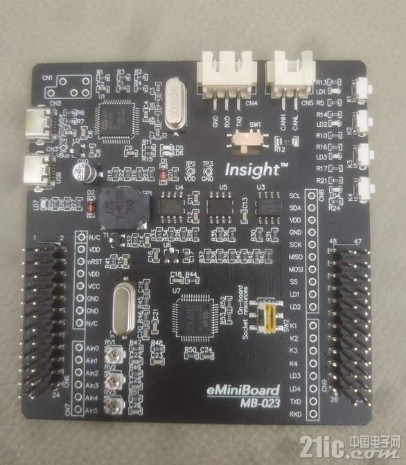

一、开箱
今天中午收到了快递,开箱,总体感觉做工还是很工整的。上电嘀的一声,彩色LED就交替闪了起来。
彩色LED是板子的亮点之一,可见厂家用心了。

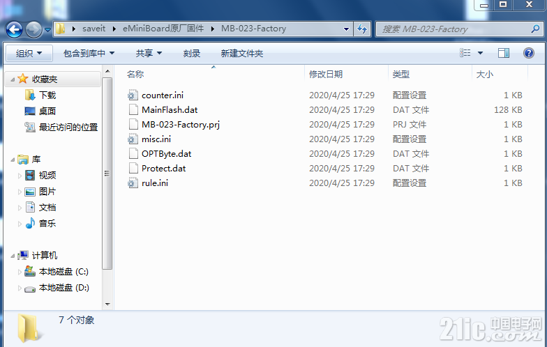

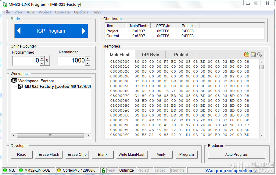

二、保存出厂固件
这几年有个习惯:拿到开发板,首先把出厂固件保存起来,这次也不例外:

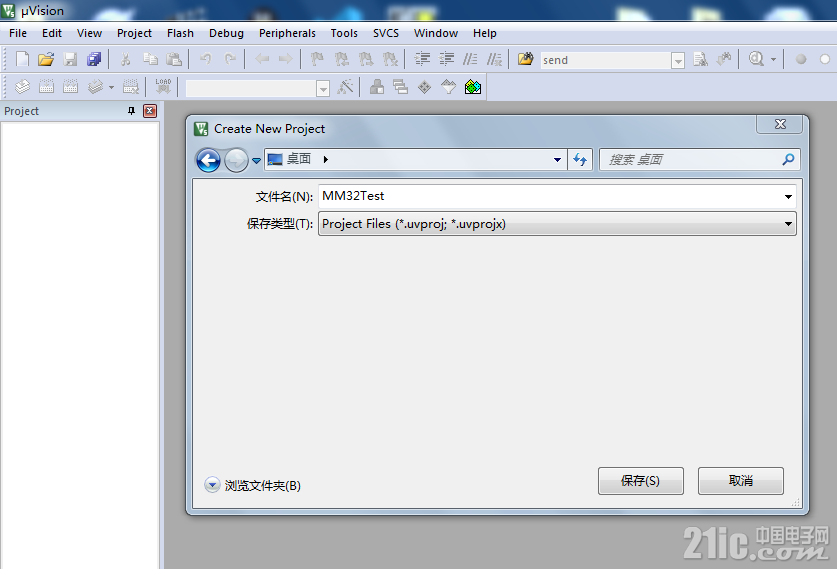

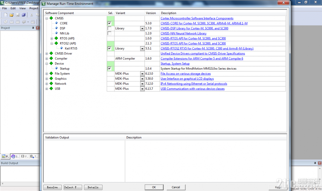

三、从零开始建一个带RTOS应用的MDK工程
我用的是Keil MDK v5.29。在菜单中new一个project,名为MM32Test:
选中板载MCU型号:MM32L073PF
在接下来的页面,勾选这几项:
然后用模板生成一个main.c文件:
点击上图ADD按钮后,生成的main.c如下:

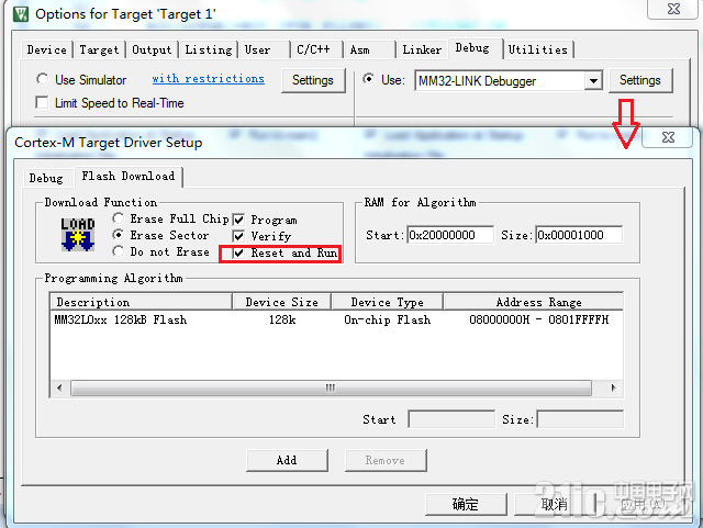

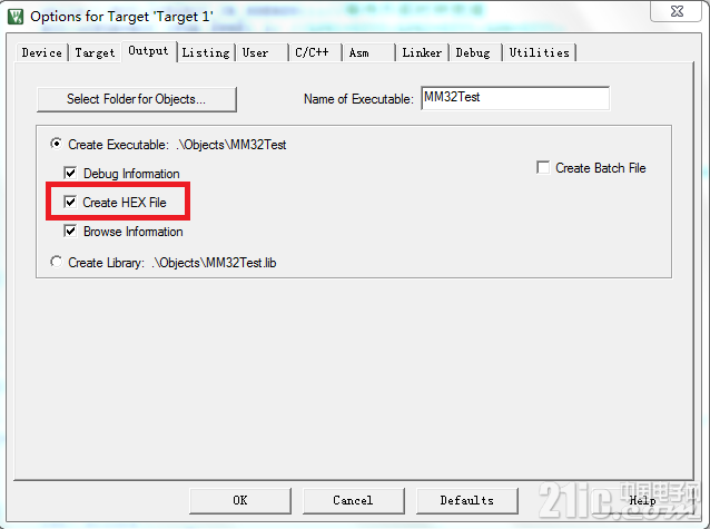

最后是工程的几处设置改一下:
OK,编译下载到开发板,就可以看到4个LED以不同的频率闪烁起来了。在这里我就不上效果动图了。

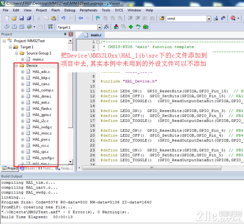

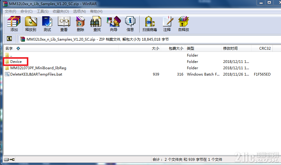

四、在工程里应用库函数
上面的工程,使用了寄存器操作。怎么使用库函数呢?也容易。

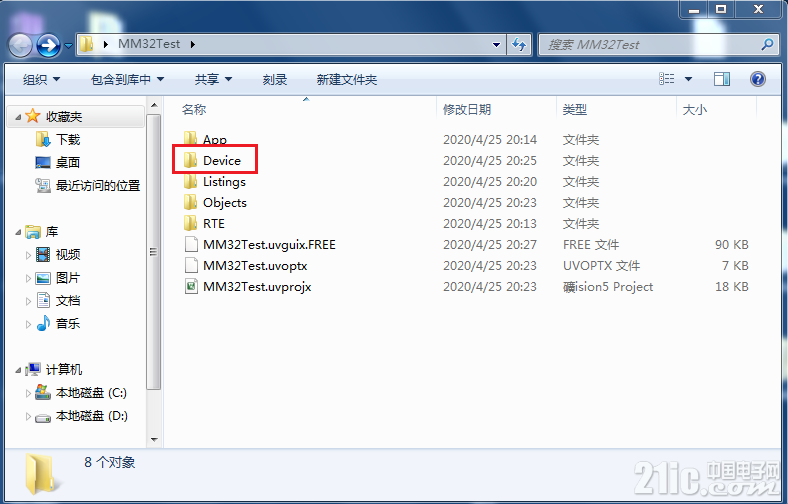

首先,从官网下载例程包,里面有一个Device文件夹,这个就是我们要找的东西:
把它复制到某个位置,比如可以直接放到工程文件夹下:
把库函数c文件添加到工程中去:
在工程选项里添加一个宏,以及包含头文件的搜索路径:
OK,现在就可以使用库函数了:

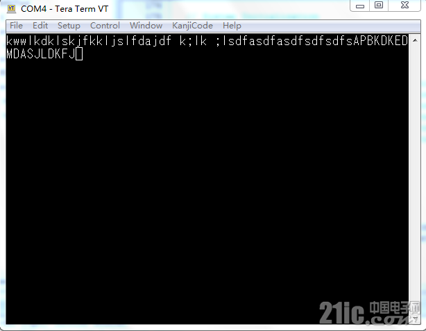

五、做一个UART回声测试
然后再试一试串口。
简单地添加了一段UART2收到字符随即发出的功能。
是在UART2的接收中断里立即发出。效果图如下,代码就不贴了。
此例即附件中的“MM32Test3.7z”

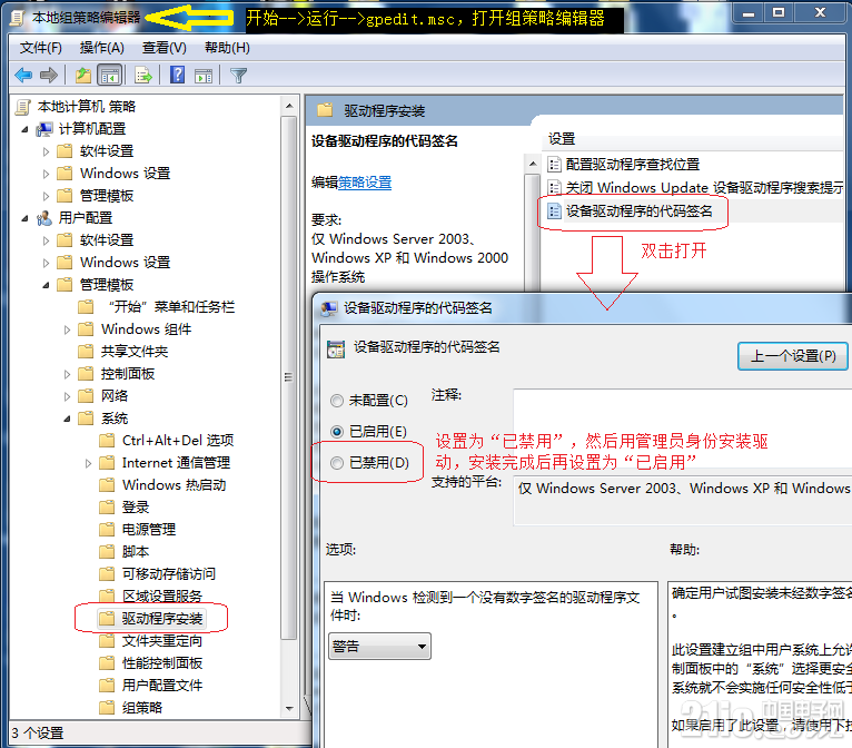

Win7电脑安装USB驱动时,官方提示应禁用驱动签名。方法整理如下图(来自互联网):
另外,更正一下,贴子里提到的“7z”压缩包,应为“rar”。

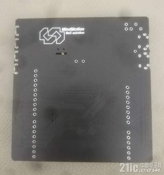

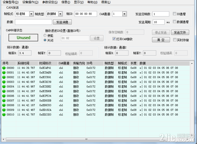

据论坛体验贴介绍,此板的CAN电路有问题。收板后检查了一下,果然MCU的CAN_TX和RX脚画反了。
修复方法也不难,直接把R30、R31这两个电阻焊掉,利用电阻的焊盘,用导线交叉焊接一下就可以了:
修改后,测试CAN通信正常:
