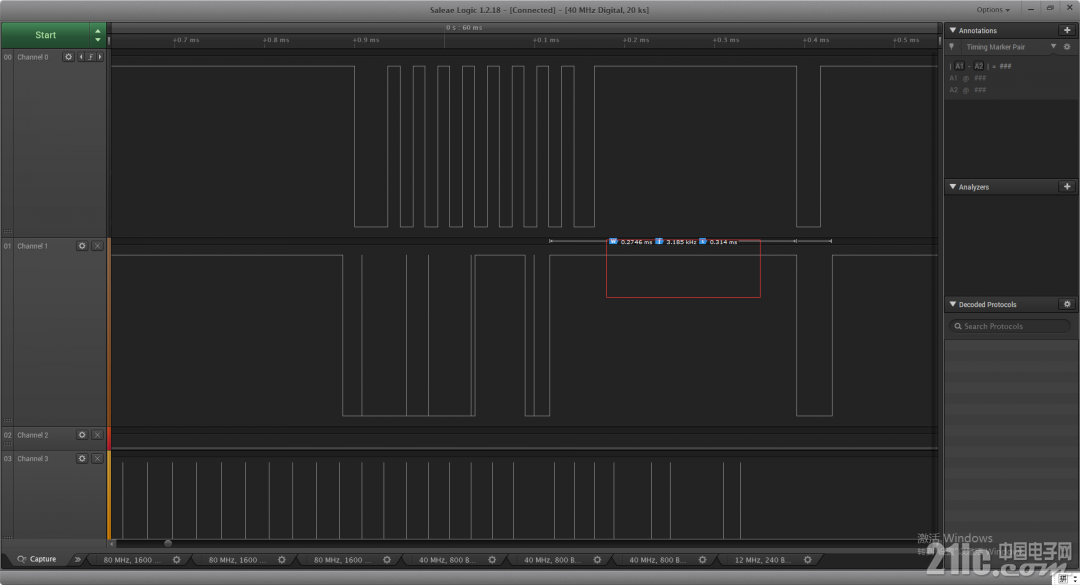

 楼主| 18576478035 发表于 2020-4-29 15:50 | 显示全部楼层 |阅读模式
使用SC92F8372做从机,刚开始跑的正常,后来发现IIC不通信了,时序如下,给IIC发送(0000 1101),不回复ACK了,请指教[img]file:///C:\Users\USER\Documents\Tencent Files\576553638\Image\C2C\@ZSA1SG~A~_S8[HSKZ6__XK.png[/img][img]file:///C:\Users\USER\Documents\Tencent Files\576553638\Image\C2C\BRF2VNO9HH4NU3J2X%}OO@F.png[/img]
不正常时序
不正常时序
正常时序
正常时序

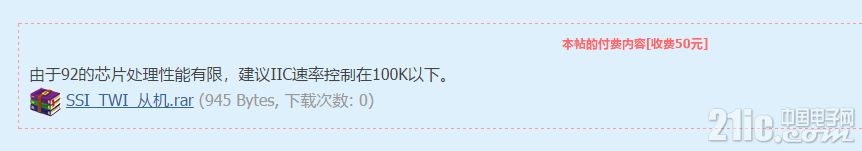

[payamount]50.00[/payamount]
[pay]由于92的芯片处理性能有限,建议IIC速率控制在100K以下。
SSI_TWI_从机.rar (945 Bytes, 下载次数: 0)
[/pay]
 楼主| 18576478035 发表于 2020-4-30 16:18 | 显示全部楼层
你这付费是啥意思?

赛元MCU3 发表于 2020-5-7 14:00 | 显示全部楼层
您好,赛元的工作人员是不会发收费贴的,收费贴是网友发的,我们不支持这种做法,我已经将收费贴删除掉了,我们会配合查找你目前遇到的异常问题,您可以加一下我们的技术支持QQ号:2131132845,把程序和具体的异常现象再描述清楚一下,因为根据目前的描述还不好定位问题原因
