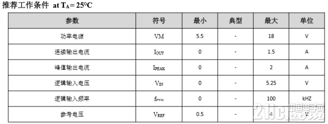

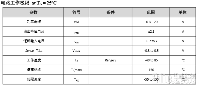

AT8222是一款刷式直流电机驱动器,能够以高达2.8A的峰值电流双向控制电机。利用电流衰减模式,可通过对输入信号进行脉宽调制(PWM) 来控制电机转速,同时具备低功耗休眠模式。AT8222集成同步整流功能,可显著降低系统功耗要求。内部保护功能包含过流保护,短路保护,欠压锁定和过温保护。AT8222提供一种带有裸露焊盘的ESOP8封装,能有效改善散 热性能,是无铅产品,符合环保标准。
>>特点:
●单通道H桥电机驱动器
●宽电压供电,5.5V-18V
●低RDS(ON)电阻,450mΩ(HS+LS)
●2.8A峰值驱动输出,2A持续输出能力
●PWM控制接口
●支持低功耗休眠模式

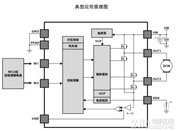

>>典型应用原理图:

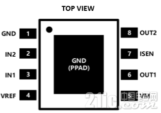

>>管脚定义:
