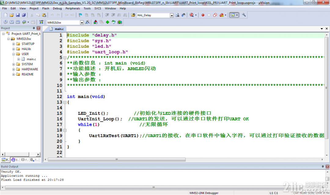

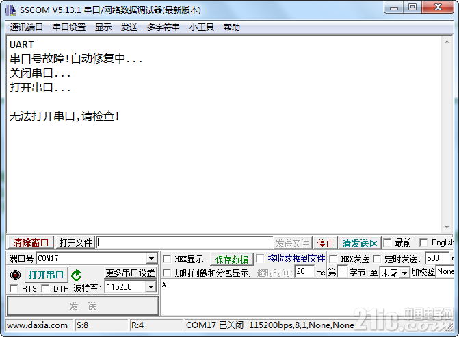

      在使用官文DEMO对UART1测试中出现了一些比较怪异的现象,实验中首先打开了串口助手软件,然后对例程进行编译下载,应该显示“UART OK!”,但实际上只显示了“UART”字样,准备通过串口助手发送“A”,点击发送后显示“串口号故障!自动修复中...”

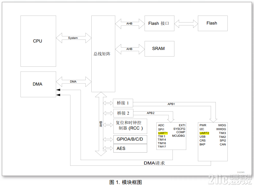

折腾半天也没能解决,不知道是什么原因?MM32L073PF内部包含有两个串口:UART1、UART2,其中的UART2通过CN4引出。
于是就在CN4上连接了一只串口模块,并在DEMO基础上修改了程序。在程序移植上要注意一点,UART2是被挂在APB1上。
