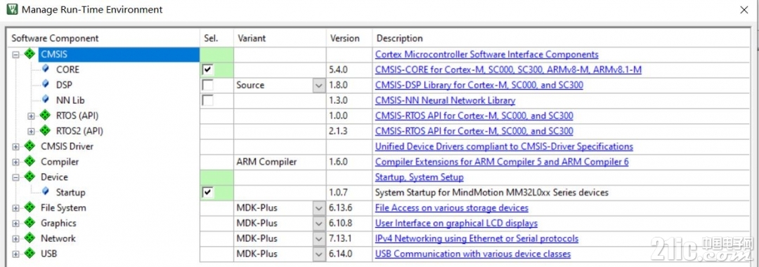

自建了一个工程,使用了MM32L073PF_MiniBoard_libReg里的文件,然后问题出来了,库的滴答延时正常,自建的工程滴答延时变慢了,除了了使用keil里的core 和启动文件其他文件没有改动。 MM32L073PF_eMiniBoard.zip (3.35 MB, 下载次数: 2)
使用KEIL里的CORE出问题,用官网给的core正常。那里的问题

在使用KEIL的CMSIS配置Start文件时, 会选用MM32L0xx 的Package包中自带的startup_MM32L0xx.s文件;
在该文件中有如下两行与官网的包不一样:KEIL pack的startup_MM32L0xx.s文件
                 ;LDR     R0, =SystemInit        //未调用SystemInit , 默认使用HSI 8M
                 ;BLX     R0
官网的startup_MM32L0xx.s文件
                 LDR     R0, =SystemInit           //调用了SystemInit 初始化为48M
                 BLX     R0
如上是导致systick不一样的原因;
cmsis_config
cmsis_config

huangzushuimd 发表于 2020-5-24 07:24 | 显示全部楼层
如附件为,在压缩包中修改了MM32L073PF_eMiniBoard.zip\USER\RTE\Device\MM32L073PF\startup_MM32L0xx.s的工程.
3.47 MB, 下载次数: 2
修改.s文件
