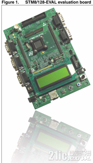

介绍
STM8S2xx评估板STM8/128-
EVAL被设计成一个完整的发展
意法半导体STM8核心平台-
基于STM8S2xx微控制器
兼容CAN2.0A/B接口,I 2 C,SPI,两个
带智能卡、IrDA和LIN的UART通道
支持,内部2K字节数据闪存和
128千字节代码闪存,支持SWIM调试。

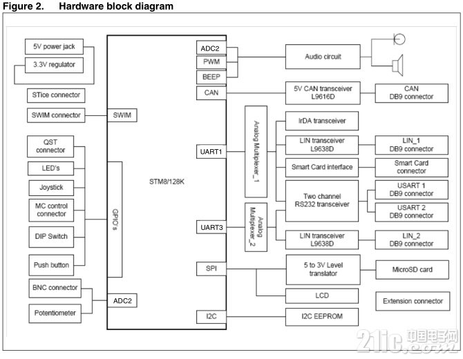

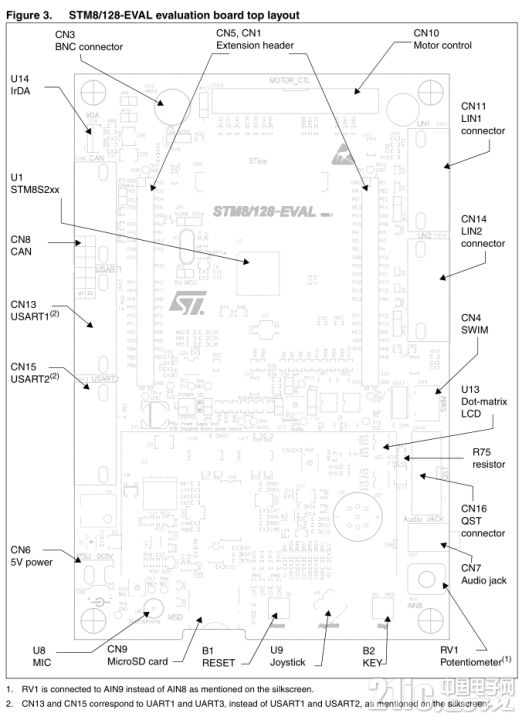

硬件布局和配置
STM8/128-EVAL评估板是围绕STM8S2xx微控制器设计的
80引脚TQFP封装。硬件框图图2说明了这种连接
STM8S2xx和外设(液晶显示器、I 2 C EEPROM、通用异步收发器、红外探测器、LIN、音频、CAN
总线、智能卡、MicroSD卡和电机控制器),图3将帮助您找到它们
实际评估板上的功能。
图2。硬件框图

图3。STM8/128-EVAL评估板顶部布局 1.png
1.RV1连接到AIN9,而不是丝网上提到的AIN8。 2.CN13和CN15对应于UART1和UART3,而不是丝网上提到的USART1和USART2。  发表于 2020-5-24 10:59

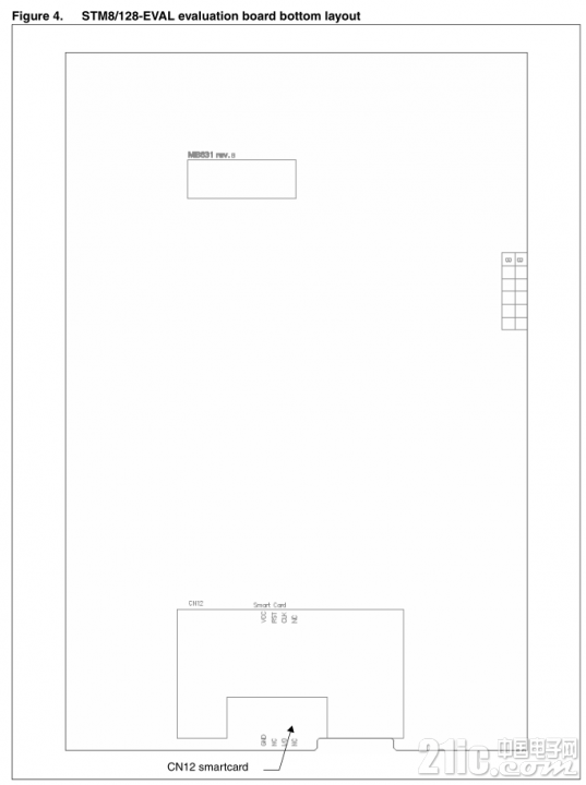

图4。STM8/128-EVAL评估板底部布局

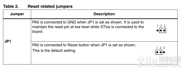

1.3复位源
STM8/128-EVAL评估板的复位信号为低电平有效,复位源
包括:
●复位按钮B1
●连接器CN4的调试工具
CN5子板
STM8S2XX的复位引脚PA0通过以下方式连接到复位按钮B1或GND
按照表2所述设置跳线JP1。

表2。重置相关跳线
跳线描述
JP1
当JP1如图所示设置时,PA0连接到GND。它已经习惯了
当STice连接到时,将复位引脚保持在低电平
董事会。
当JP1如图所示设置时,PA0连接到复位按钮。
这是默认设置。
1 2 3
1 2 3

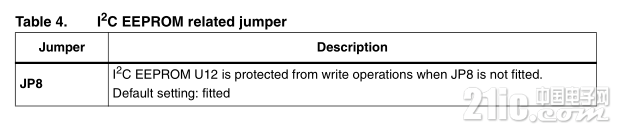

1.5英寸2摄氏度可编程只读存储器
一个64位I 2 C EEPROM连接到STM8S2xx的I 2 C端口。写保护可以是
通过设置跳线JP8使能。

注意:UART1和UART3在丝网上被命名为USART1和USART2(参见图3)。

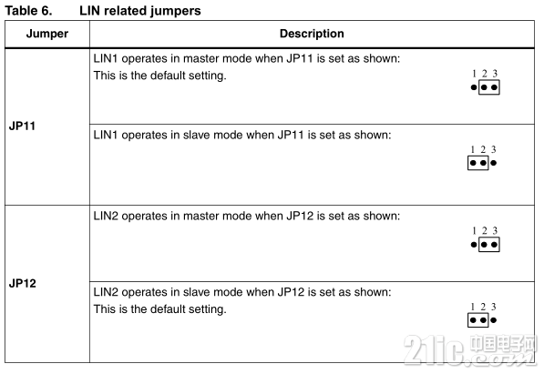

1.8 LIN
上有两个D型9针LIN连接器CN11 (LIN1)和CN14 (LIN2)
STM8/128-EVAL评估委员会。LIN1连接器连接到的通道4
多路复用器U17,而LIN2连接器连接到多路复用器U18的通道0。
两个LIN连接器都支持主操作模式或从操作模式,并且可以通过设置跳线JP11和JP12来选择。LIN1和LIN2收发器通电通过连接到LIN DB9连接器的引脚9的6V至26V的外部电压。

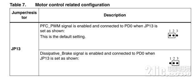

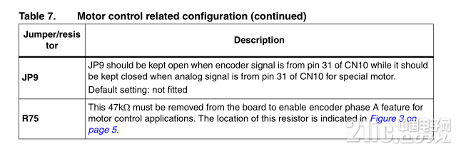

1.9电机控制
STM8/128-EVAL评估板通过34引脚支持电感电机控制
连接器CN10,向和从提供所有所需的控制和反馈信号
电机驱动板。该连接器上的可用信号包括紧急停止、
电机速度、三相电机电流、总线电压、散热器温度
电机驱动板和6路通向电机驱动的脉宽调制控制信号
电路。
通过设置跳线JP13,可以启用功率因数校正脉宽调制或耗散制动信号。
表6。LIN相关跳线

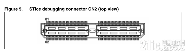

2个连接器
2.1静摩擦连接器CN2
图5。静压调试连接器CN2(俯视图)
表11。静电流调试连接器(CN2)引脚描述
