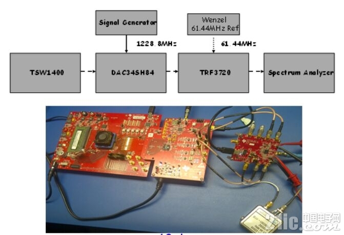

图 2:设置方框图与图片
图 2 是方框图设置与图片。TRF3720 与 DAC38H84 级联。TSW1400 模式发生器用于生成基带 (BB) 信号。
